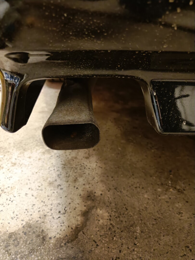

      Jag är på jakt efter ett nytt slutrör till min 900 turbo från 1990. Finns det något lämpligt på marknaden idag? Jag ser inget behov av att köpa ett helt system och jag har inte kunskap att bygga själv..
      Bifogar en bild på det bedrövliga röret som vanpryder bilen idag.

        Är väl inget fel på det röret har likadant på min å det tycker ja ä fint å orginal

          JAg är lite i samma situation, och kan såldes förstå vad du menar. Men testa att slipa ned det och måla i värmebeständig färg. Annars är hagelbössan en vattendelare. Jag står själv och velar hu jag skall göra. Personligen hade jag siktat på ett nytt system från grenröret, typ simons eller liknande i rostfritt. Lättare att hantera, framförallt att montera.

            Jag hade lämnat iväg det befintliga slutröret på blästring och pulverlack så håller det många år till. Det förutsätter dock att det inte är dåligt längre in och att det går att demontera utan att saker går sönder. Jag gillar både det hederliga ovala och hagelbössan. Var sak har sin plats sas.
            Hoppas inte du funderar på ngt större för att fylla ut det utrymme du har i stötfångaren med ett singelrör av ngt slag, i så fall kolla på eBay där brukar det dyka upp snygga dubbelpipigt spec i UK.

              Orginal ä snyggast ja har blästrat å pulverlackat mitt avgassystem med värmebeständig struktur färg

                Tack för era snabba svar. Jag har absolut ingen tanke på att klämma dit nåt ”japsrör”, men det som sitter där nu tycker jag är i klenaste laget, original eller ej.
