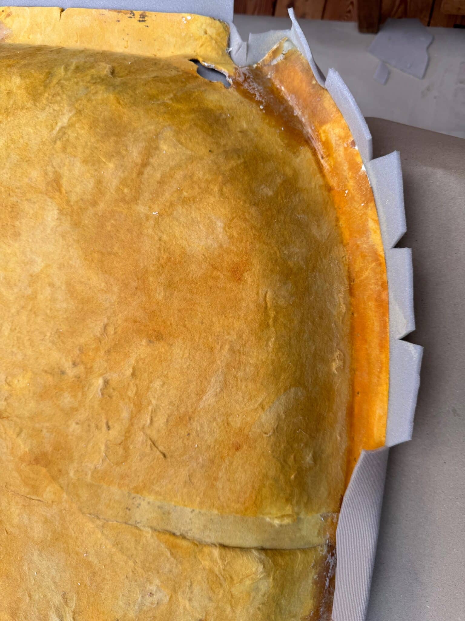

    0) Rejält förarbete. Bort med allt gammalt lim… … lagning av skador.

    Underlag förberett för lagning

    Exempel på skador som behöver lagas

    Exempel på lagade skador

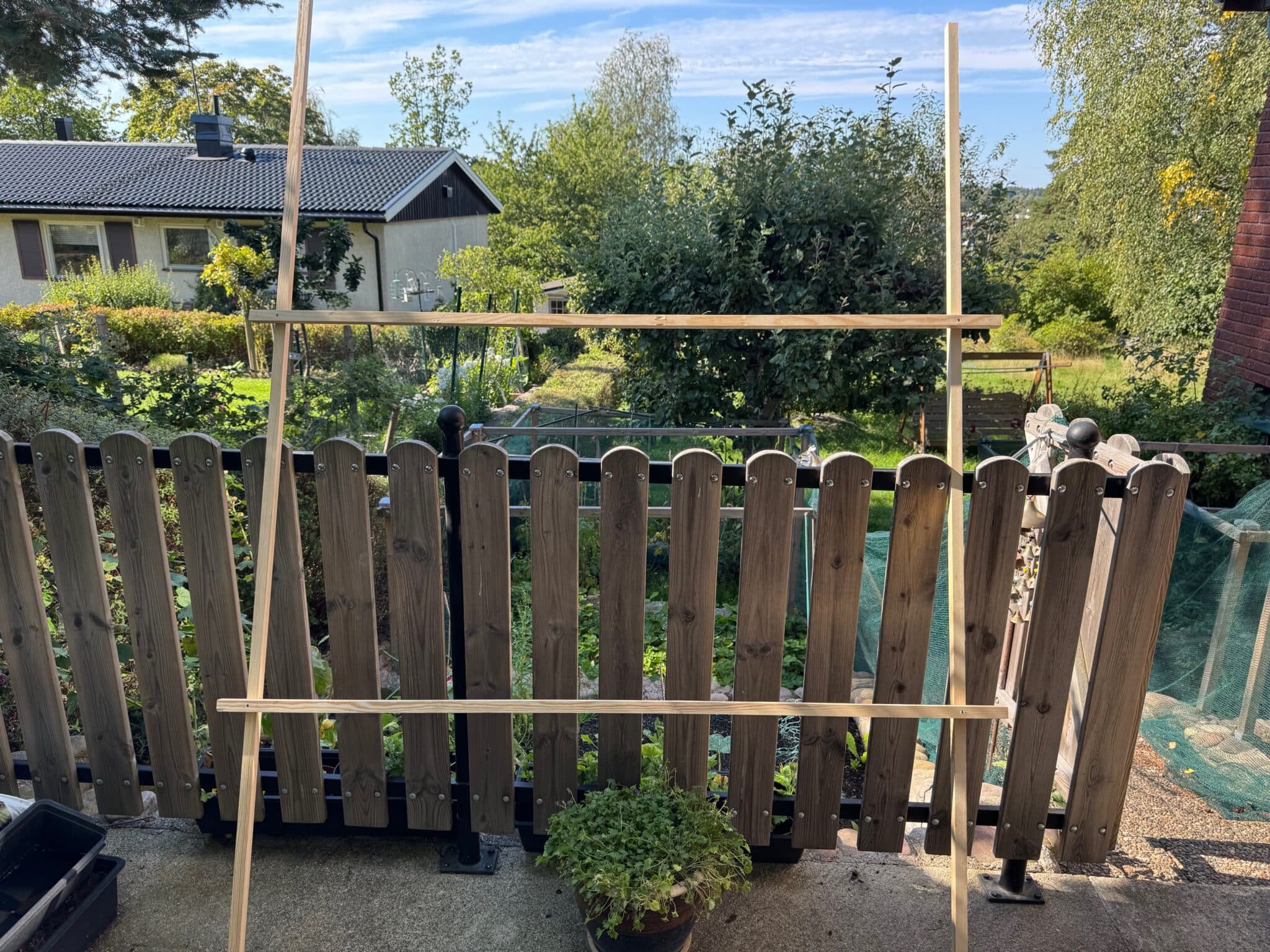

    3) Vi valde att limma hela den centrala delen av innertaket i ett stycke. Det var dem ”enkla delen” Skumgummiroller för att få ut materialet jämnt. Hjälpram gjord av träribbor för att ha materialet jämnt upphängt och kunna sänka det mot den spayade centralytan. Skumgummiroller föra att få ut tyget jämnt. Centralytan kunde sprayas jämnt (vågrätt, lodrät positionering behövdes ej (Bengt Karlsson)). OBS 2 personer vid varje moment.
    Ribbställning för att hålla uppe tyget jämnt vid limning av centralpartiet.
