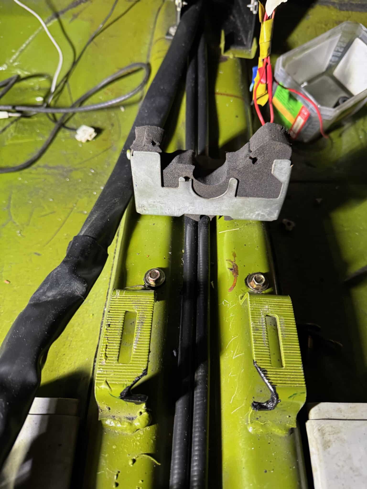

    Bilderna visar att infästningen i karossen av det 5-vxl spakstället behöver modifieras.
    Jämfört med orginal 4-vxl spakställ är det för trångt mellan fästpunkterna/konsolerna. Detta beror bl a på att ”plastasken” under det 5-vxl växelspakstället är längre än motsv plastask på det 4-vxl spakstället.
    Minimum åtgärd för att få plats med det 5-vxl spakstället är bl a att skära ut hörnorna i de främre konsolerna enligt bilderna.
    Det som förvånar är att den bakre konsolens avlånga hål inte ligger i linje med det 5-vxl spakstället. Ett hål för en M6 fastsättning har tagits upp i den bakre konsolen parallellt med det avlånga hålet. Dvs fastsättningen av spakstället är nu fix. Justering förutses på knuten mellan växellådan och karossen. Den hypotesen får eventuellt revideras. Hur har andra gjort?

    Det 4-vxl spakstället har en lejdare (styrning) i skumgummi. Denna satt nära spakstället. Där kan den inte sitta nu. De gamla hålen är pluggade med plåtskruv och styrningen är flyttad längre fram. Plasthylsan som ska ligga i styrningen behöver tas av det 4-vxl spakstället (delbart) delas och flyttas till stången på det 5-vxl spakstället. Den får ”tejpas” ihop.

    Spakstället är inpassat i kupen. Frågan är om justeringsmån ges på knuten. Den är av ”den senare modellen”. Dvs  konpinne bara på växellådssidan klämkoppling på karossidan. Återkommer ang justering av växlarna. Tacksam för tips!
    (Backläget är mycket underligt. Den utgående stången vill skeva dvs inte bara röra sig i axiell led.)
