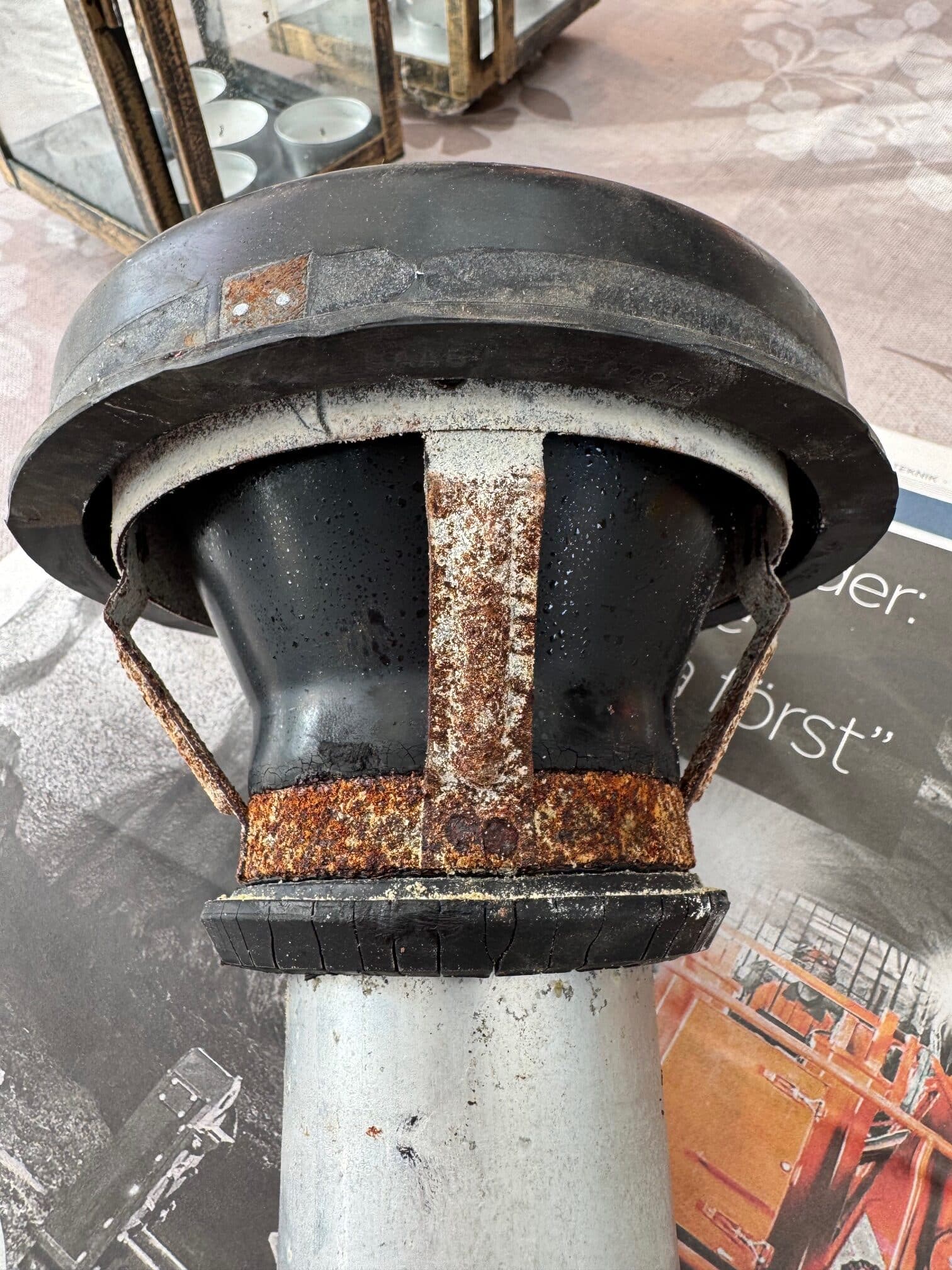

    Detta lilla inlägg dokumenterar hur agressivt de nya bränslena 95/E10 och även 98/E5 är för en gammal SAAB (-81).
    Det första jag gjorde med KWS074 efter att ha baxat in den i sin vinterförvaring, ett temporärt presseningsgarage, var att lyfta ur bränslepumpen ur tanken. Nedan bilagda bilder dokumenterar det aktuella läget:

    Denna bild visar beläggning på pumpen (som helt blivit av med anslutningen till sumpen) och sprickor i gummit på pumpupphängningen.
    image2-16
    Denna bild visar att det finns rostskador på annars eloxerad pumpupphängning i plåt. Det har alltså funnits fukt i bränslet eller i kallgaraget som bilen förvarats i. Bilen i övrigt är ”rost fri”.
    image3-8
    Denna bild visar hur jag fann plastasken. Delen i asken är bottendelen på pumpens sump.
    Summa kardemumma:
    1) Classic bränsletåligt gummi tål inte E10 eller E5.
    2) skulle bilen ha startats (stått stilla i över 3 år troligen) så skulle det vara stor risk för att bränsleledningar kloggat igen av den kletiga gummimassan i plastasken.
    Denna redogörelse borde sända varningssignaler till oss alla som har SAAB-veteraner. Finns det åtgärder mot den visade nedbrytningen av gummi.
    Jag har ett förslag: Härmed föeslås  SSKR att nytillverka gummiupphängningen och sumpdomen i en gummimaterial/polymer som tål E10/E5.
    Jag håller på att leta efter dessa gummidetaljer. Även metallställningen annars får denna blästras och eloxeras på nytt (det blir ett projekt i sig).
