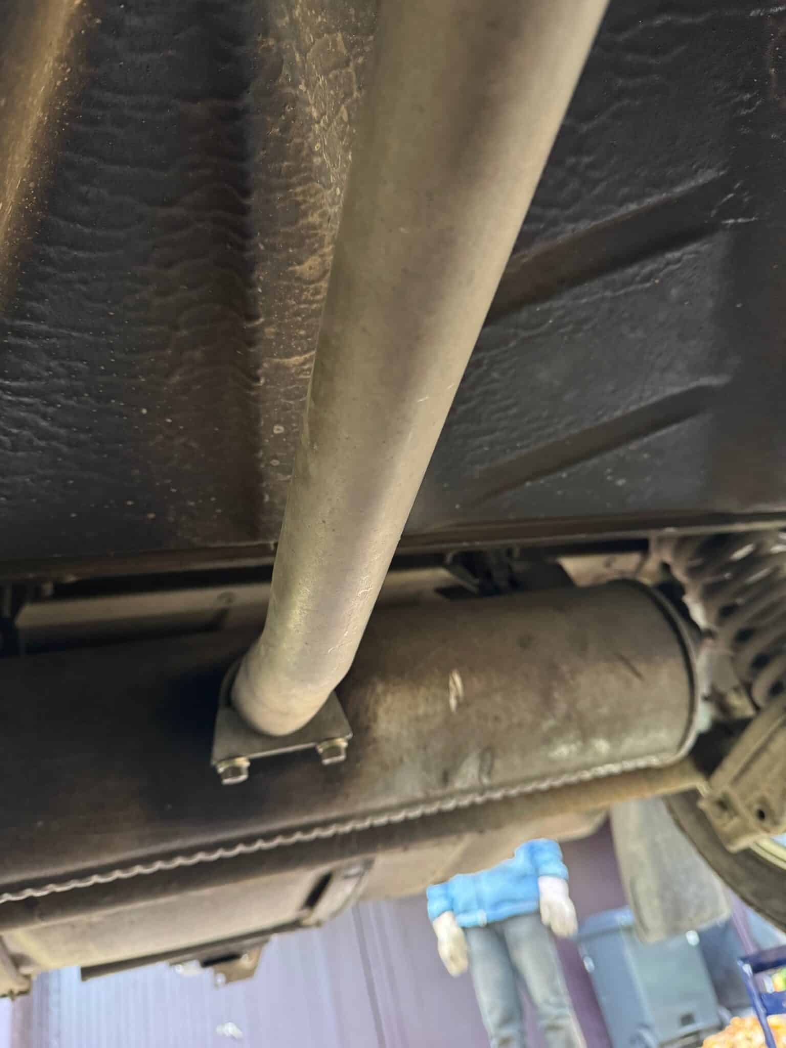

    Detta inlägg handlar om ljuddämparna på en 44 år gamal norrlandsbil.
    Som jag nämnde så pös det lite i påsticket till den vinkelräta mellandämparen. Beslutade därför att ta isär rör och dämpare och täta med monteringspasta inför beskiktningen.
    Det jag erfor är svårt att berätta med ett par bilder.
    Emellertid, även ljuddämparna upplevdes som ”nästan nya”. Rörklammorna var inte rostiga  och rör och dämpare gick isär liggandes under bilen med måttlig arbetshöjd, utan våld bara genom att hänga av mellandämparen och vrida på rören. (läckaget berodde nog på att systemet monterats utan monteringspasta – fabriksmontage?)
    Bilderna togs först vid återmontage. Hoppas skicket ”nästan nya” går fram.
    image0-34
    image1-26
    Satte dit dubbla tallriksfjäderbrickor på rörklammorna. Notera att dessa är orginalen som jag återmonterade.
    Jag tror inte mellandämparen är eftermarknad. Ingen rost någonstans.
