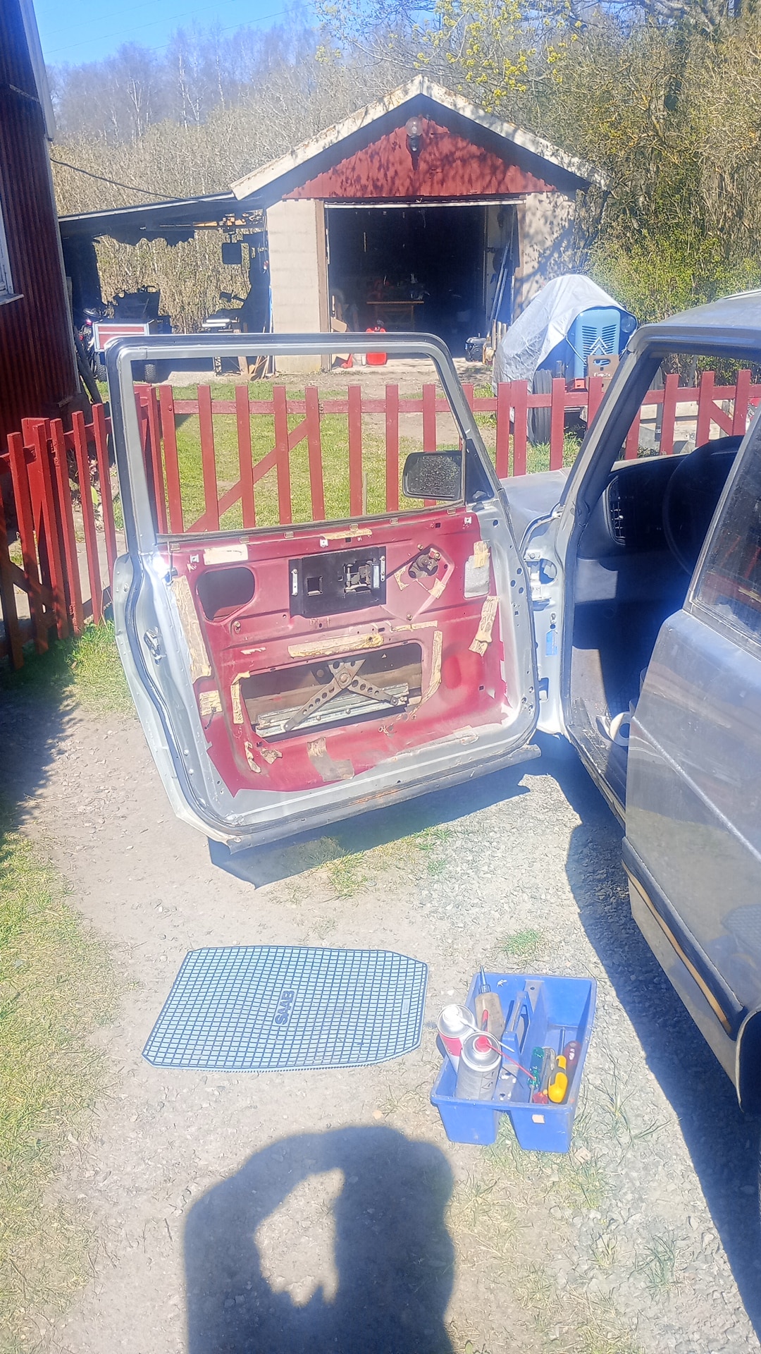

    Fönsterhissarna har varit tröga. Något kärv på förarsidan, men passagerarsidan på gränsen till omöjlig att veva upp om man med viss möda fått ner den. I det trivsamma vårvädret igår blev det sålunda hissvård.
    Uppskattar hur smidigt det är att plocka av och sätta dit dörrklädseln, en skruv vardera till vev och handtag. Låsknoppen skruvas av och sen fem skruvar. Inga fjädrande knaster, dolda hakar, gömda skruvar och halkande plastsnabbskruvar. Sånt som på många bilar är en oändlig källa till irritation.
    260424_1
    Mekanismen smordes, glidlisterna rengjordes och fick rikligt med silikonspray. Det hjälpte och nu går båda fönstren hyggligt lätt.
    På passagerarsidan var det framför allt smuts i glidlisterna som ställde till det. Som det såg ut så har nog det fönstret inte vevats ner på väldigt länge. T-sprit och silikonspray ordnade det.
