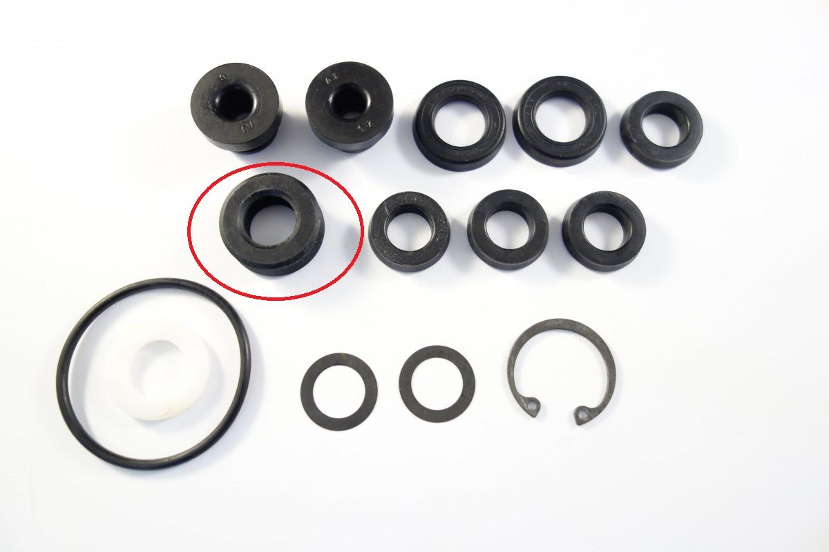

Jag har en fråga, du kanske vet vart detta sigill ska ta vägen, vad jag har markerat med röd cirkel? Detta blev över, se bild.
Reparationssats är från saabklubbens webshop
95,96 V4 1971-1980, Huvudbromscylinder

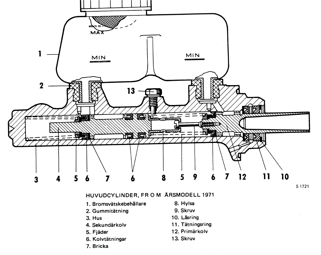

Kanske du har nytta av denna bild?
