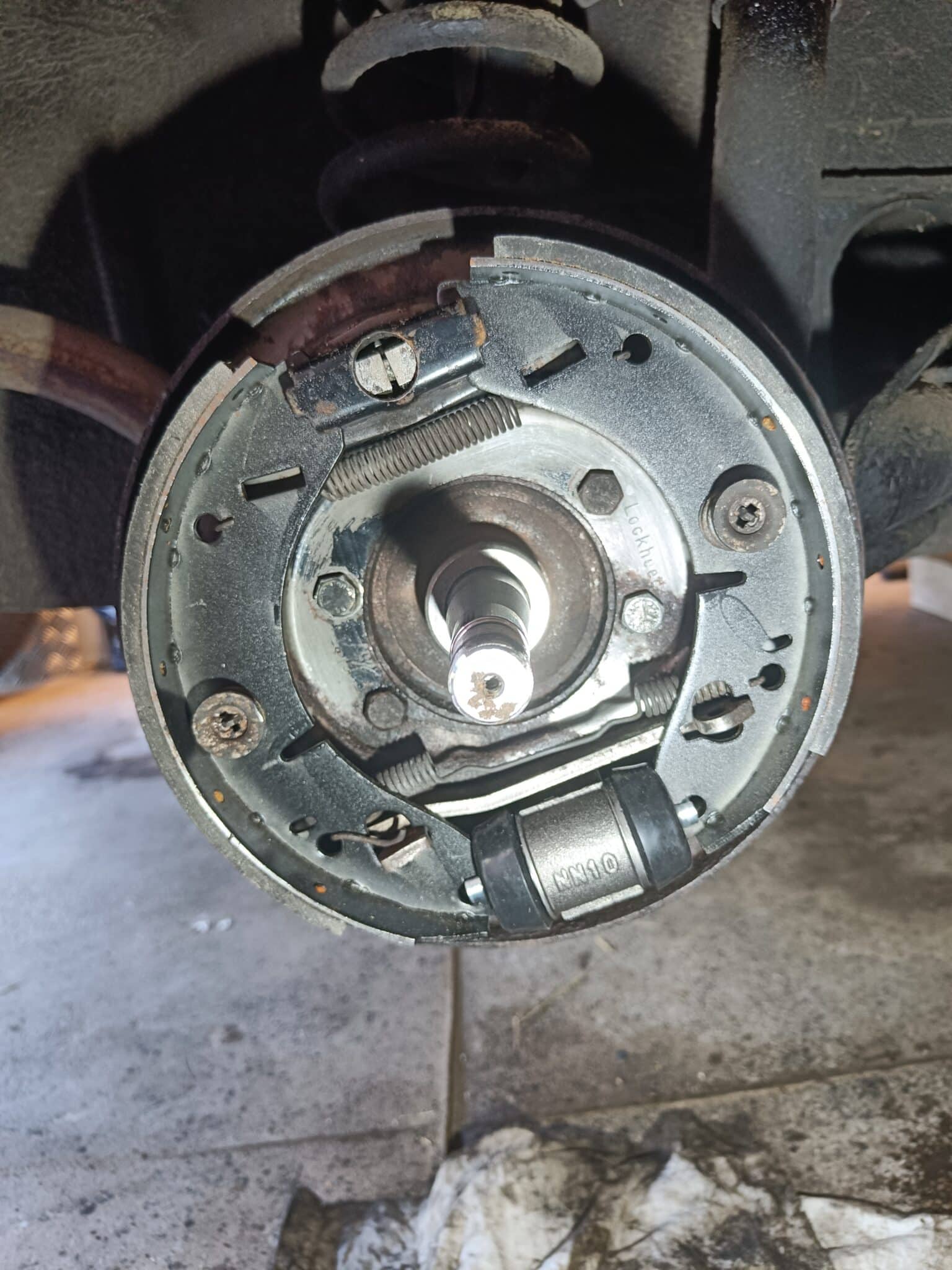

Jag har renoverat frambromsarna och passar i samband med det på att byta bromsvätska. Tre hjul har gått bra men när jag kom till vä bak så blev det bekymmer. Trots ett stort antal försök (20-30) så kommer det ingen bromsvätska när jag öppnar nippeln. Luftningen sker på traditionellt sätt med medhjälpare som trycker på bromspedalen när jag öppnar nippeln. Bromspedalen sjunker inte och det försvinner ingen vätska ur behållaren. När hö bak luftades tog det ett tag (5-6 gånger) innan bromsvätskan kom men sedan gick det bra.
Bilen står upphissad med alla fyra hjulen i luften och när bromspedalen trycks ned så går det inte att rubba framhjulen men båda bakhjulen snurrar. Blir det en annan funktion när bilen bromsas under färd eller är det något större fel? Bromsbackarna bak ser bra ut och handbromsen funkar. Jag har inte haft några anmärkningar på bakbromsarna vid tidigare besiktningar.

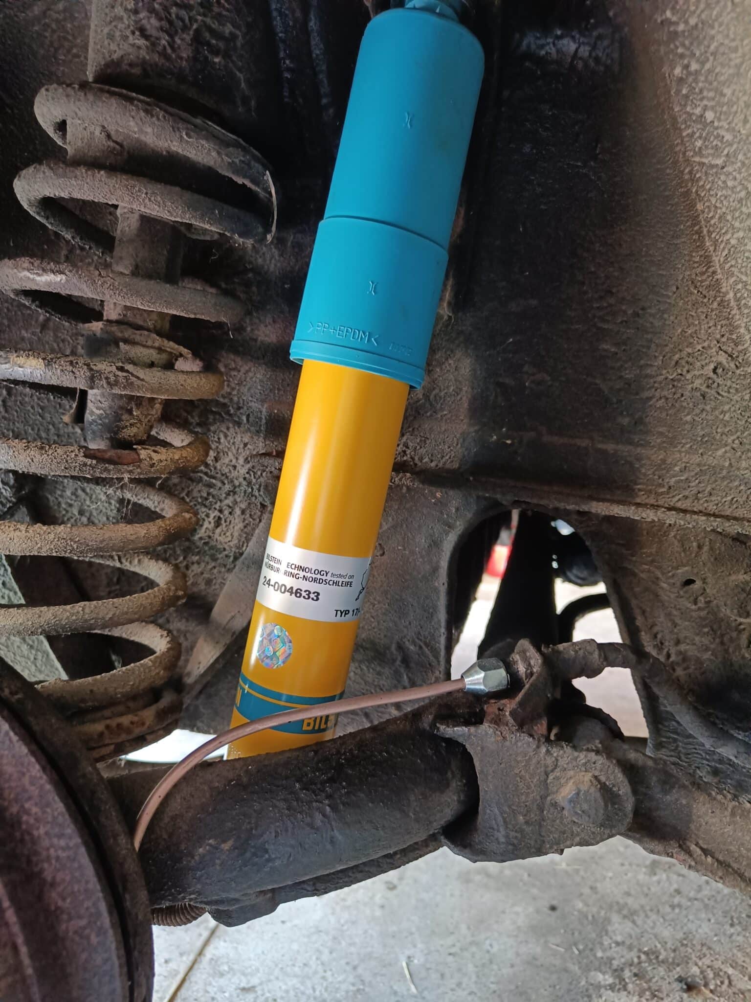

augusti 19, 2025 kl. 01:02 #523072Hej Jocke. Testa att lossa bromsröret vä bak något varv om möjligt. Bör komma bromsvätska då även utan att du pumpar. Finns också en möjlighet att det är stopp i luftningsnipplen. Lätt att testa det senare. Skruva bort nipplen helt och se om det droppar från cylindern. Pumpa inte. Hälsningar Göran.
När jag lossar bromsröret så kommer det vätska men när jag skruvar bort nippeln så kommer det inget. Jag har rengjort nippeln och provat att lufta igen utan framgång.
Förbluffad över att jag hittills har kunnat lossa alla nipplar och andra infästningar utan att dra sönder något, men problemet med luftningen kvarstår tyvärr.
augusti 19, 2025 kl. 21:17 #523102Hej Jocke. Verkar som det är hjulcylindern som är boven i dramat. Bevisligen kommer vätskan fram till den men sen verkar det vara stopp. Kanske läge att byta bakre cylindrarna. Ingen stor kostnad. Hälsningar Göran.
augusti 19, 2025 kl. 21:32 #523104Hej igen. Jag hade nog bytt bägge. Alternativet är att renovera men det är knappast lönt med tanke på priset för nya. Du skrev att även den högra inte tog något vidare när du bromsade. Förmodar att de är rätt justerade. Hälsningar Göran.

Nu var det länge sedan jag höll med med Saab 96, men snart är jag här igen då jag tydligen skall hämta en i helgen, men visst är det väl en slang till varje sida som jag minns det?
lossa röret till hjulcylindern och se om det kommer någon vätska då, gamla slangar har en tendens att svullna och spruckna inuti och du kan det bli helt stopp, kan vara det som strular.
Magnus
augusti 27, 2025 kl. 16:08 #523268Ja du Magnus. Nu tänkte du nog fel. Slangen sitter innan röret och eftersom det kommer bromsvätska ur röret så lär det inte vara något fel på slangen. Göran. .
augusti 27, 2025 kl. 16:25 #523269Ja du Magnus. Nu tänkte du nog fel. Slangen sitter innan röret och eftersom det kommer bromsvätska ur röret så lär det inte vara något fel på slangen. Göran. .
Ja just det, jag trodde du menade röret från golvet till slangen på bakaxeln, men du menade röret på axeln alltså! 👍

Nu är allt hopsatt igen med nya bromscylindrar och bromsbackar bak. Det blev även ett nytt bromsrör på ena sidan då det gamla gick av vid demonteringen.
