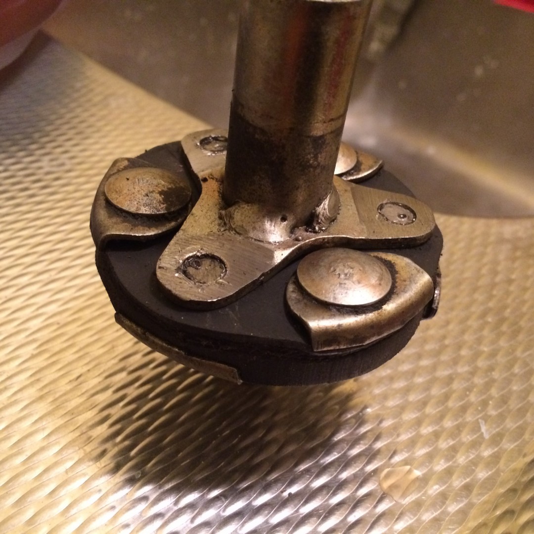

              Fick tag i en knut av en som kör folkrace här i byn, 200kr.
              IMG_4270
                augusti 5, 2015 kl. 22:27 #377653
                Det blev till att fixa till den söndriga knuten.
                Slipade ner och pressade ut nitarna. Tog en bit armerad transportband som suttit på en krossanläggning, slipade till en lite vass egg på ett rör i lagom diameter, sen var det till att stansa ut bitar tills man var nöjd i en press.
                Den tredje biten blev bra då vi spayade lite skärvätska på röret innan vi stansade.
                Ska lägga en svetloppa på varje nit, sen är det bara till att sätta tillbaka knuten.

                    Nu är knuten på plats(bättre sent än aldrig).
                    Hur ställer man in växellägena? Tycker man får lirka lite med växelspaken för att få tvåan.
                      augusti 18, 2015 kl. 22:45 #378149
                      Nu äntligen rullar lillsaaben igen.
