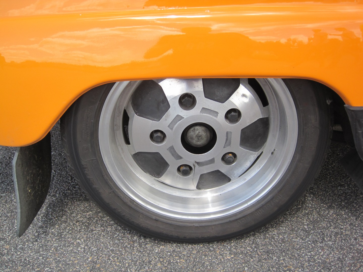

      Jag har kommit över en uppsättning fotbollsfälgar till min V4 och letar däck. Vilka dimensioner passar, är 165 det bredaste man få på?
        december 1, 2018 kl. 08:22 #452171
        Jag har på min V4:a 185/55 däck, och den är sänkt vinklar man in hjulet under bilen vid montering så går det. Med den dimensionen så stämmer rullningsomkretsen också, men alltid bäst att kolla med gps:en.
        /MIcke
        • Det här svaret redigerades för 7 år, 11 månader sedan av Mikael Isaksson.
          december 1, 2018 kl. 09:28 #452175
          Hej igen! får backa här, mina fotbollsfälgar är breddade 1″
          Men det funkar med 175/50 på std, fotbollsfälg,
