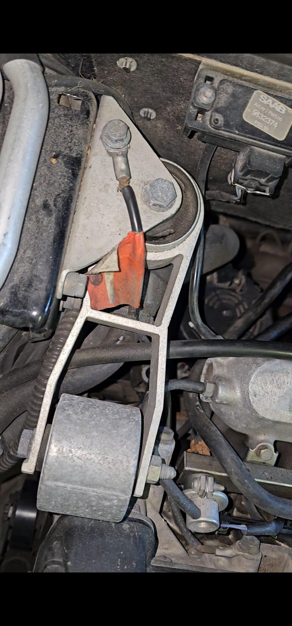

      Svårt att hitta, men jag hittade inget inlägg om generatorn på 9000.
      Lite info om nån letar.
      Jag tog precis ut min generator, för att få lös den måste man bort med höger hjul och innerskärm.
      För att lyfta ut generatorn från sitt utrymme måste man bort med övre motorfästet och servobehållaren.
      Och lyfta upp generatorn där övre motorfästet sattScreenshot_20240417_192508_Gallery
      Det går inte ta ut den genom hjulhuset.

        Hej.
        Jag bytte på min för några veckor sedan.
        Lossade på servo pumpen och kunde då ta ut den genom hjulhuset.
