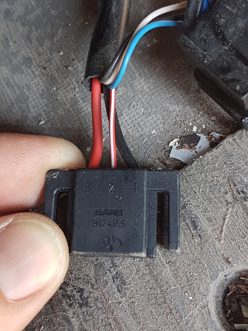

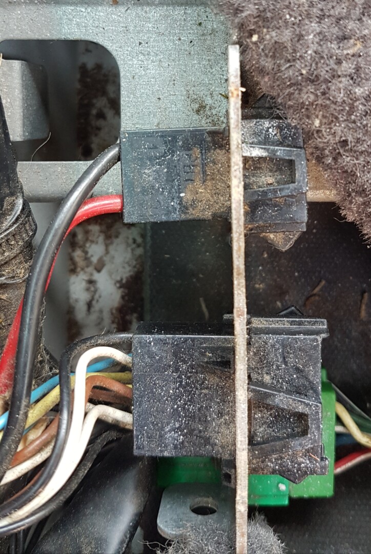

      Hej. Håller på att sätta in en Aeroinredning från 94 cse i en 92 cs. Då jag nu upptäckte att i strömmatningskontakten i 92an finns det bara 2 kablar, plus och minus. Men på kontakterna i stolarna sitter det 3st. Plus minus samt en liten rödvit i mitten. Någon som vet om jag måste ha den kopplad? Å isf vad jag ska dra fram till den ? Misstänker att det kan vara konstantström till minnet eller är det konstantström på den grövre pluskabeln och något annat på den lilla rödvita kabeln ? Bifogar bilder. Mvh
      9000 CS 92a Fransosen

            juni 11, 2023 kl. 08:51 #503679
            Kan den röd/vita vara säteskontakten som känner av om någon sitter i stolen eller inte ?
            Försök att följa kabeln och se vart den är kopplad.

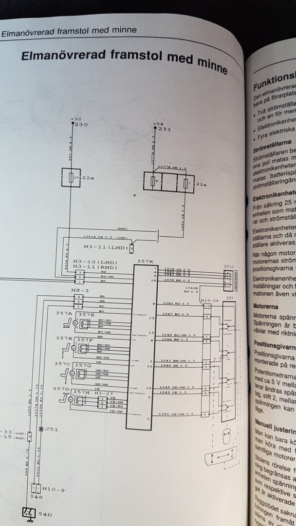

              Hej Tack för svar.
              Nej har nu kollat i verkstadshandboken och kommit fram till följande. Minnesfunktionen kom först MY93 så min 92a saknar den gula kabeln som ska gå till den rödvita från säkring 7 vilket i min 92a är vidrutetorkarna 🤣. Så ska kolla vilken säkring nr7 är från MY93 nu.

                juni 11, 2023 kl. 12:34 #503682
                Någon som kanske är bättre än mig på elschema och kan förklara varför stolarna ska ha matning från säkringen till vidrutetorkarna?
