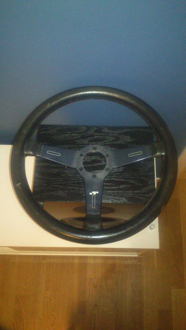

      Jag har en sportratt till en 900 men jag ver inte rigtigt hur jag skall få fast den, Är det någon som har något tipps?

        Fick du endast ratten enligt bild ??
        I så fall saknas du ett nav………

          Här är ett rattnav
          http://www.stylingbutiken.se/saab-900/1110-0
          Du skruvar fast navet på rattstången där din ratt satt tidigare, sen skruvar du din nya ratt i navet.
            april 24, 2015 kl. 15:29 #264293
            man kan också förtydliga en sak och det är att naven är inte direkt standard så de passar alla slags rattar utan många gånger lär man ju ha ett nav av samma fabrikat som ratten. En del har lika hålbild men inte alla.

                en vanlig ratt har sällan lösa nav på det viset utan det kan ju vara gjutet i en del allting.
                  april 26, 2015 kl. 20:46 #269941
                  Du får en del å fundera i om du ska modifiera en vanlig ratt så du kan använda navet.
                  En orginalratt och en sportratt med separat nav är inte riktigt ”uppbyggda” på samma sätt.
                  Har aldrig slaktat nån og900 orginalratt men misstänker navdelen är guten ihop med själva ratten,
                  så kan bli lite problem då du ska montera sportratten, finns inte så mycke att skruva fast den i lixom.
                  Lite som att uppfinna hjulet på nytt.
                  Mitt tips är köp ett nav, spar orginalratten ifa du inte blir nöjd.
