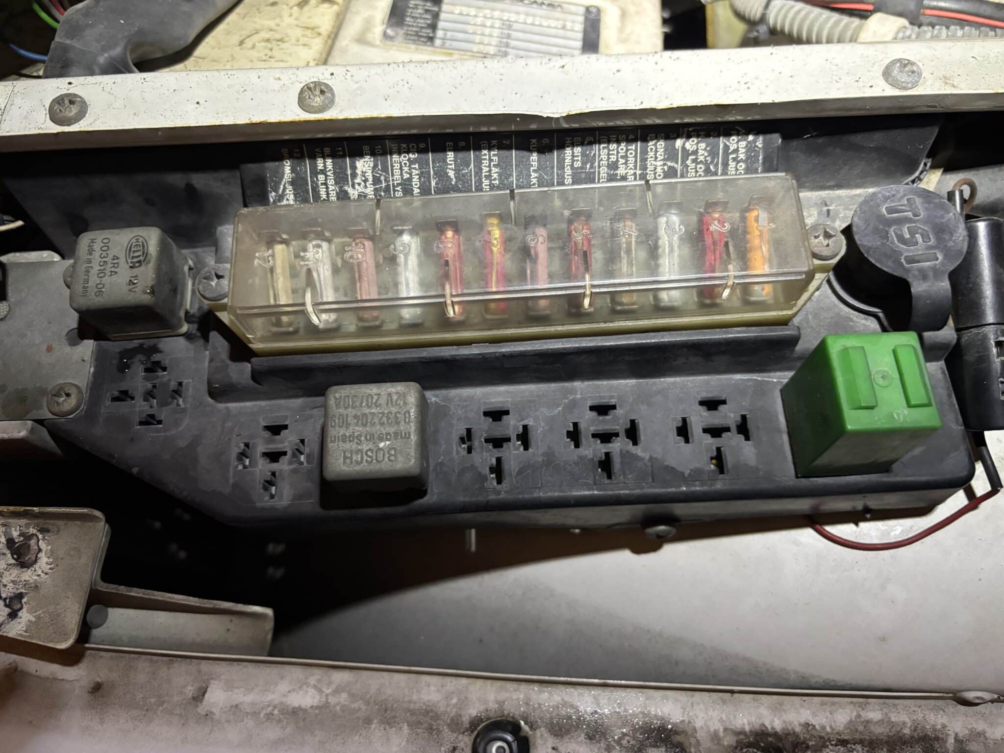

      Jag har tittat i elschemat och hittar intervalltorkningsreläet där, men jag har svårt att lokalisera det fysiskt på bilen. I säkringsdosan ser jag tre reläer – ett Hella, ett Bosch och ett grönt relä utan märkning med fler stift än vanligt. Kan det gröna vara intervalltorkningsreläet?

        augusti 18, 2026 kl. 21:10 #530379
        Här följer några bilder.

            augusti 18, 2026 kl. 21:33 #530385
            Det gröna reläet i säkringsboxen är till strålkastartorkarna.

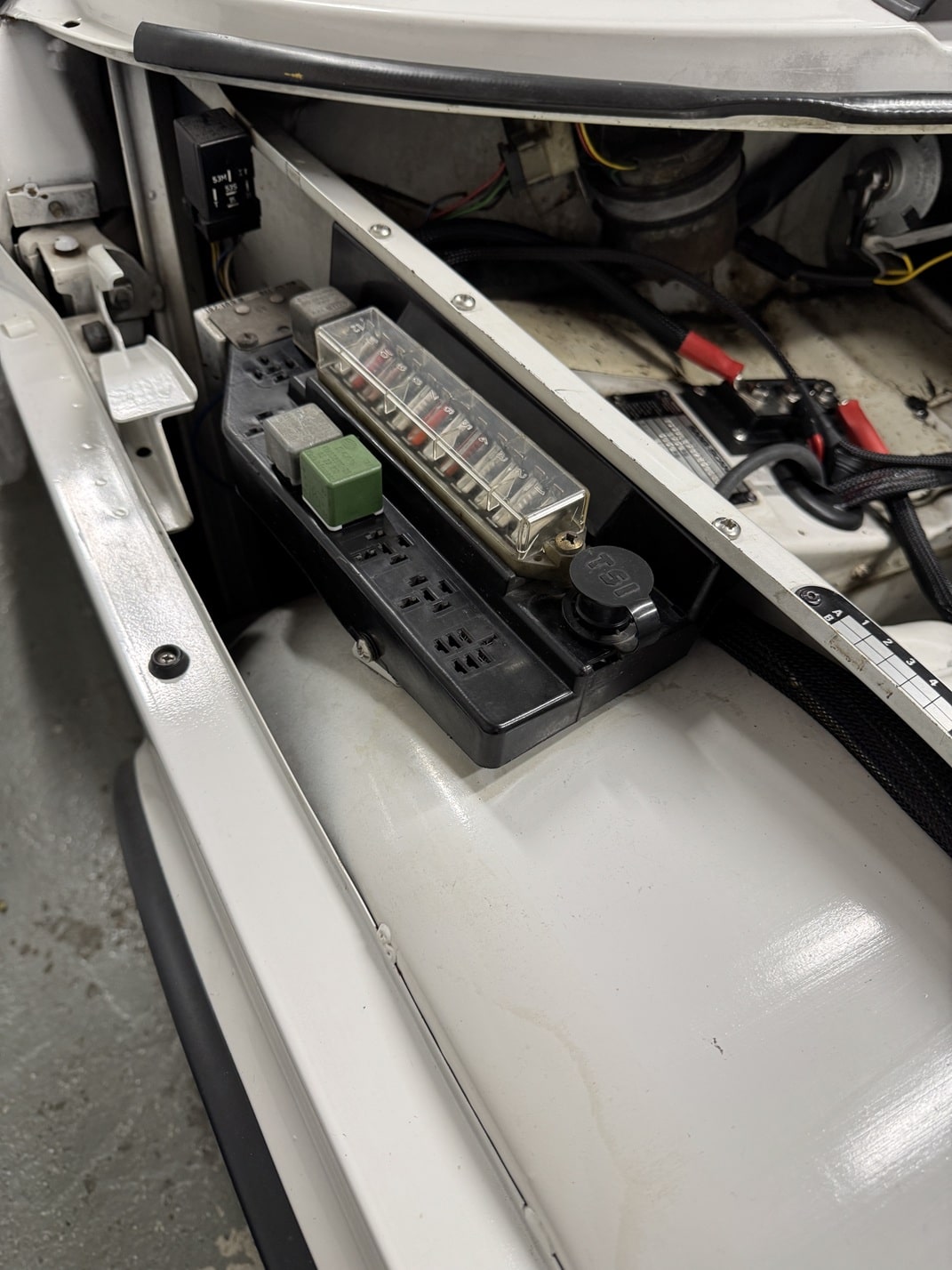

                    augusti 18, 2026 kl. 21:53 #530390
                    Hittade en bild från min bil.
                    IMG_3193-1
                      augusti 18, 2026 kl. 21:54 #530392
                      Ja precis, där är det. Hoppas du får ordning på intervalltorkarna!
