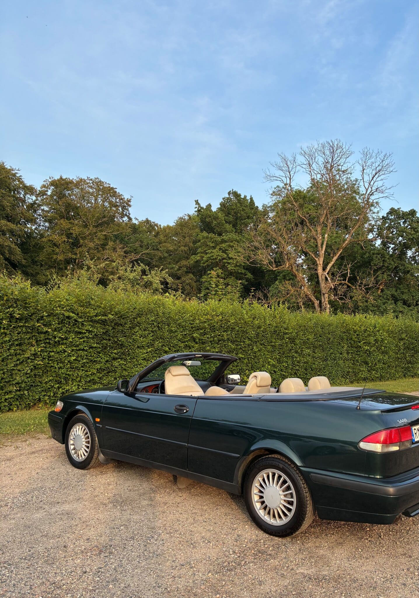

      Hej på er,  jag har precis köpt min första bil, en 900 cab från 1995. Bilen är överlag i väldigt gott skick med ca 12 000 mil på mätarställningen, helt rostfri och fin i lacken. Dag 1 i min ägo genomfördes en stor service och i höst ska den in på byte av kamrem för att göra den redo för nästa säsong. Några små fel / brister har noterats enligt nedan.
      • Farthållare funkar ej, lampan tänds men inget mer händer.
      • Elspeglarna krånglar
      • Radioantenn har fastnat o funkar ej ( se bild )
      Om någon har koll på om ovan går att fixa samt vilka delar som behöver beställas mottages gärna tips. I vinter när den är avställd skall jag även fixa alla säten / tvätta kapell och ge den ordentligt med kärlek.

          Antennen som du ser på en av bilderna går varken hela vägen ner eller hela vägen upp.  Radion är inte hela värden men farthållare hade ju varit skönt att ha. Jag skall testa dina knep nästa gång jag kommer ut till bilen.
