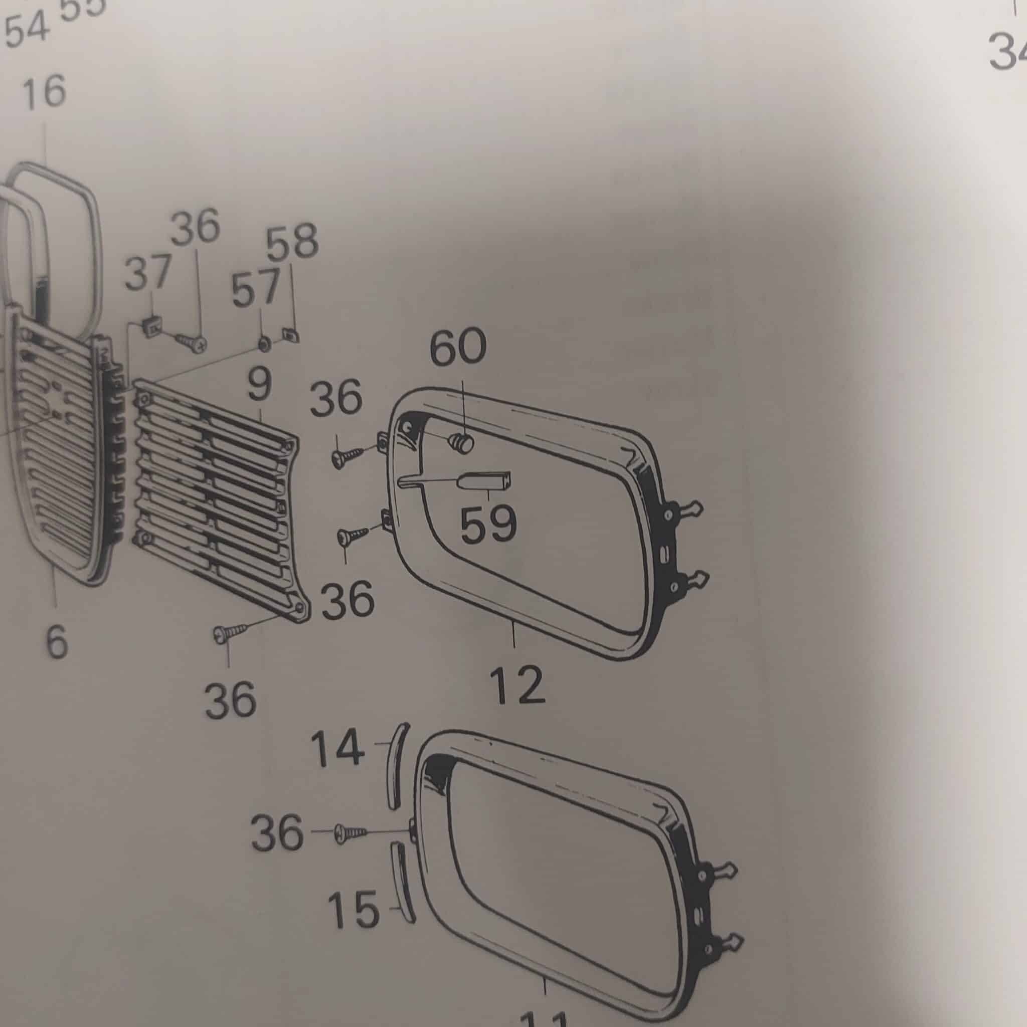

      Jag håller på att få min 96 från 1971 tillbaka till originalutseende, och har bytt tillbaka till den äldre frontplåten, och alu grillen i flera delar. Men, när jag ska få på de kromade ringarna runt strålkastarna så ser jag att jag verkar sakna någon slags distans, eller något att skruva fast dem i.
      Har någon av er lämpliga distanser jag kan köpa?
        juni 15, 2026 kl. 14:11 #528681
        Hej Fredric. Nu är jag inte riktigt med hur du menar. I ytterkanten trycks sargen fast i gummibussningar och in mot mitten skuvas de i grillplåten. Där skall sitta skruvclips. Hälsningar Göran. Bifogar bild från reservdelskatalogen  17815254427055482657848908364081

            Tack för skissen, samt telefonsamtalet. Antagligen hade jag fel bitar i grillen, till en utan torkare till strålkastarna.
            Stänger ämnet nu.
