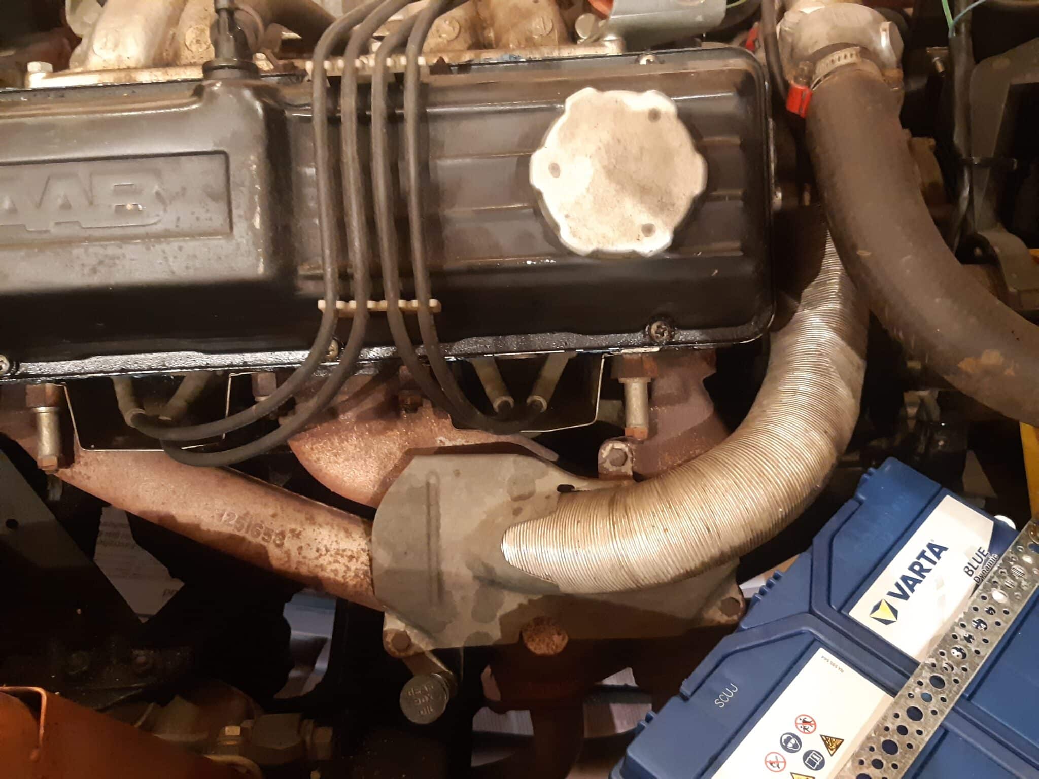

För övrigt, vet du hur oljelampan fungerar? Är det en givare som mäter oljetrycket i motorn och som släcker den vid godkänt oljetryck?november 11, 2023 kl. 16:48 #512165Den givna tanken är förstås att jag har fyllt på oljan i fel hål. Därför, för att verkligen utesluta den möjligheten, så inkluderar jag här en bild som jag tog vid oljebytes-tillfället eftersom jag insåg att det skulle komma att bli nödvändigt för mig att förtydliga hur jag gått tillväga för att få ett svar på vad som hänt.
På denna bild syns både oljestickan som jag använde och hålet i topplocket jag använde för påfyllning av ny motorolja.
Ajdå! Som jag misstänkte! På bilden du bifogade så är de påfyllningen för Växellådan (sitter på avgassidan). (Märkt: Gearbox Oil)
Oljestickan för motorn sitter på Insugssidan (Vid förgasaren) – Märkt: Engine Oil
Så du har nog sugit ut Växellådsoljan och eventuellt fyllt på för mycket Motorolja.

november 11, 2023 kl. 17:16 #512169Jösses!! Vilket otroligt misstag… Och dessutom när jag tittar på bilden så ser jag ju nu att det står ’gearbox-oil’ på det svarta handtaget!
Hoppas nu bara att växellådan inte tog skada när jag startade bilen? Jag körde den ut och in i garaget. Typ 10-15 m totalt.

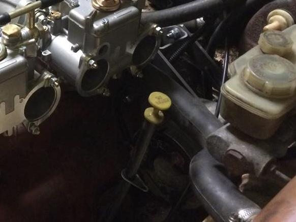

Då min bil är nedplockat framtill så bifogar jag en gammal bild på Oljestickans plats. Den är oftast ”färgglad” – Gul/Orange/Röd och märkt som sagt.
