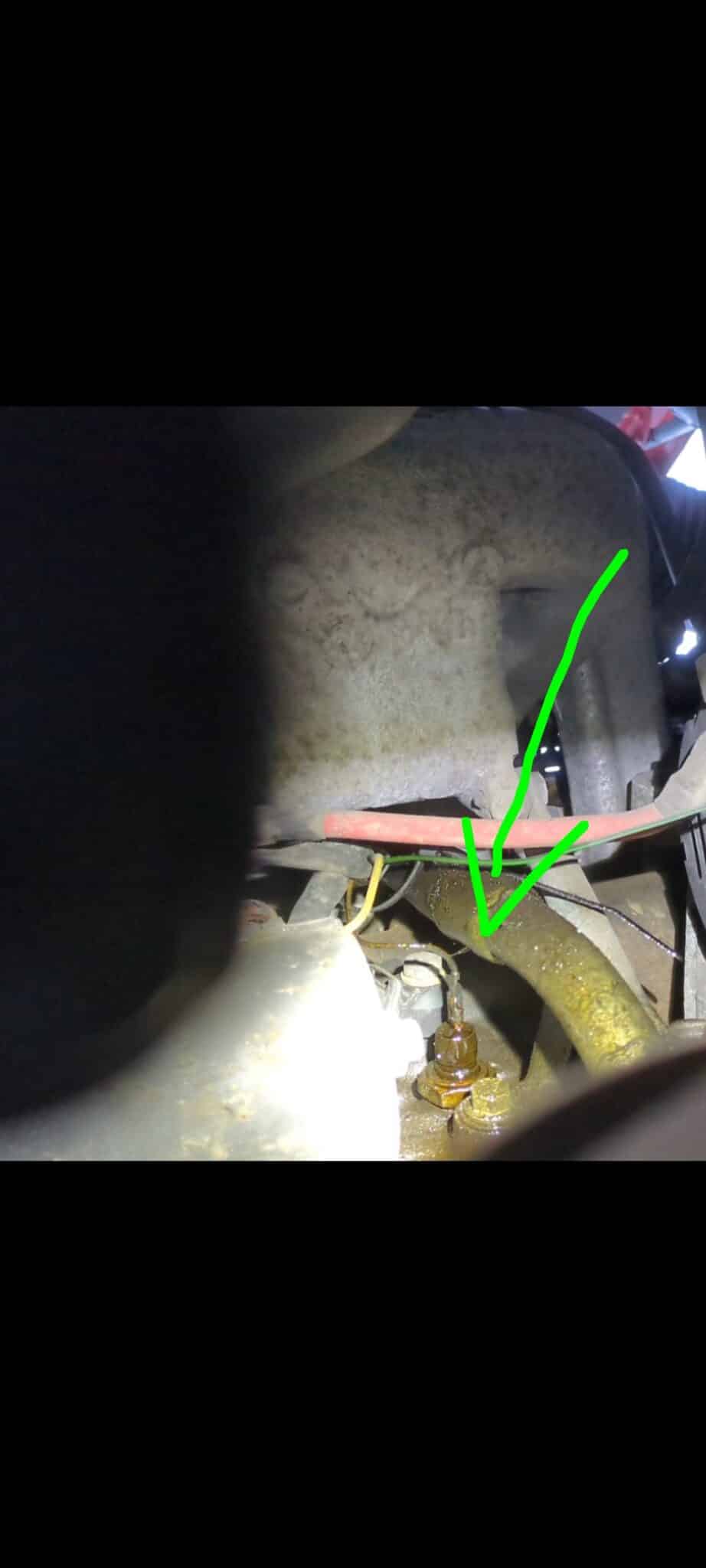

      Har en  900 -98 som har ett mindre oljeläckage som jag gissar är från oljetrycksgivaren på baksida motor, vet nån om den går att få tag i? Lägger upp en bild.

        Inga problem att få tag på oljetryckskontakt. Finns på de vanliga ställena som säljer Saab-delar. Inte svår att byta heller, ta bara bort oljestickans rör först.
