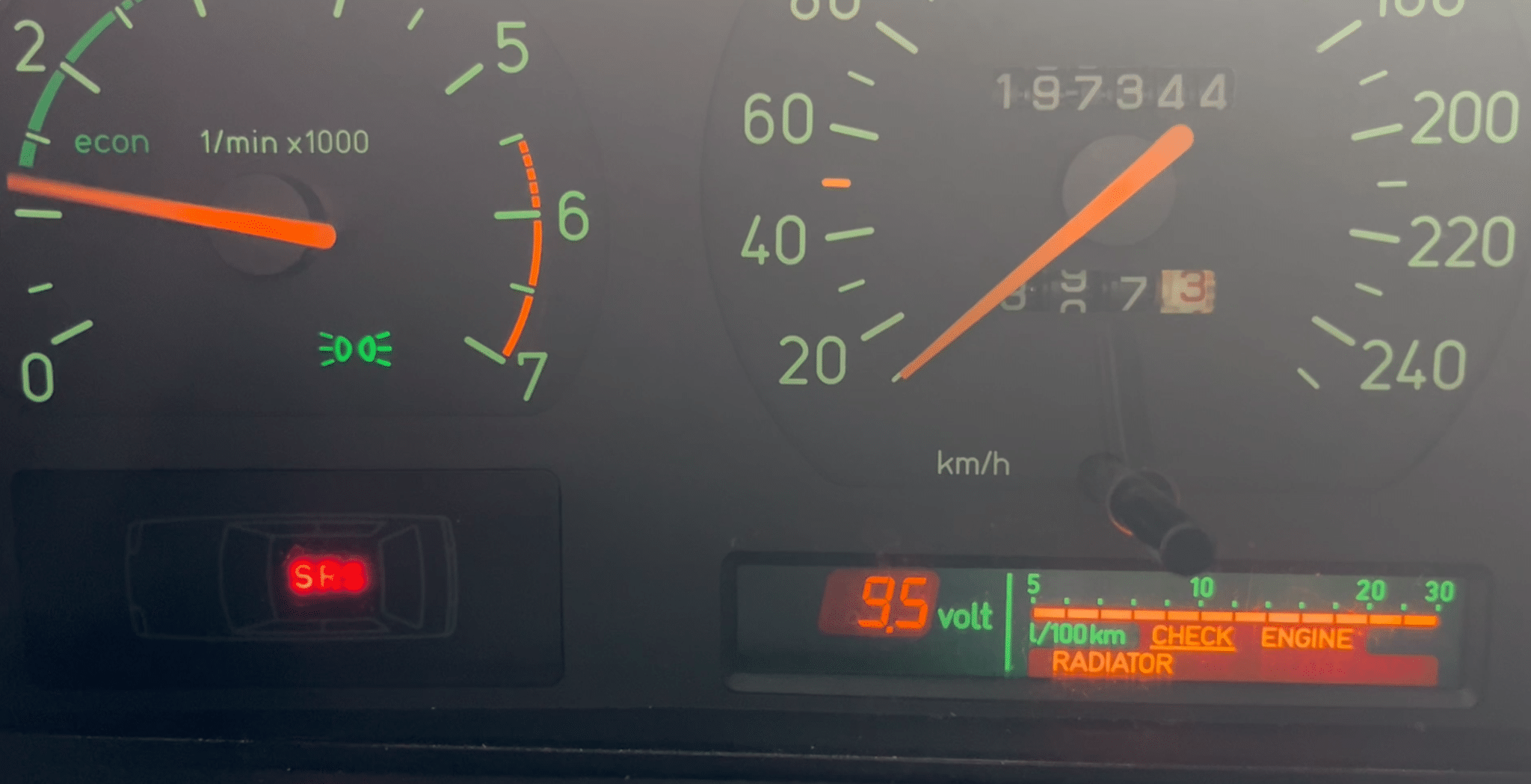

      Hej, jag har problem med att den röda ”SRS” varningen är tänd, till vänster i instrumentet
      gula ”CHECK ENGINE” är oxå tänd längst ner
      Hur gör man då?
      Tacksam för tips !

        Hej . Leta upp någon gammal SAAB verkstad som har TECH 2 diagnos verktyg . De kan läsa av felkoderna och radera dom . SAAB 9000 hade olika diagnos anslutningar . Senare vid knäna , tidigare nere framför höger fram stol . Lycka till . B

          SRS och check engine har inte med varandra att göra då de går på olika styrboxar.
          Att läsa ut felkoder för båda boxarna är nödvändigt för att ha någonstans att börja.
          Har själv krigat med 5 olika felkoder i SRS-systemet på min 9000.
          I slutändan var det 3 fel, rattkransen, vänster bältessträckare och styrboxen i sig som gett upp, troligen pga läckage från värmeelementet som sitter ovanför boxen.
