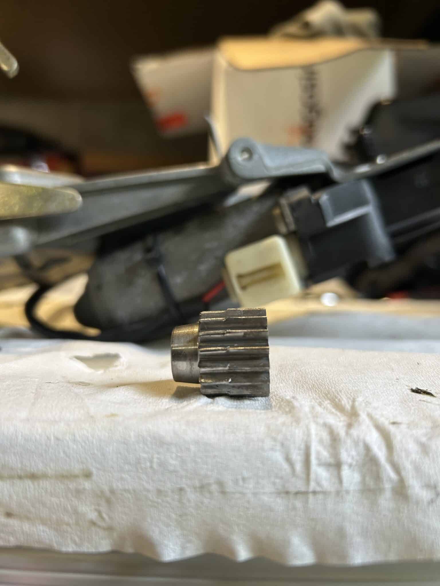

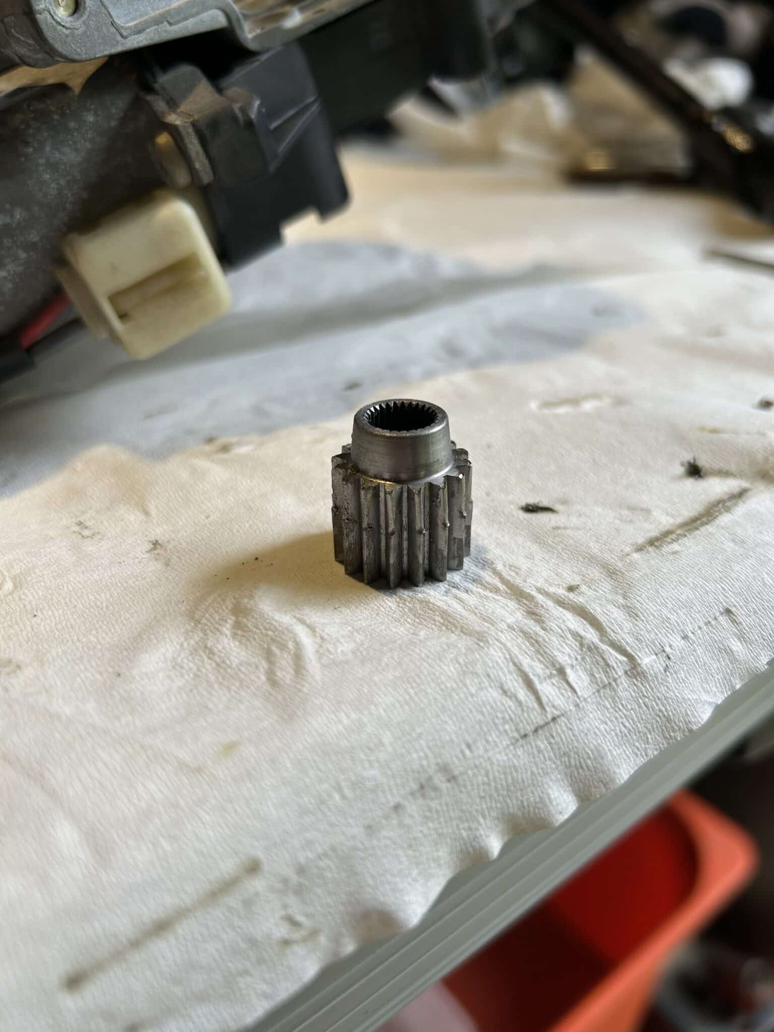

      Hej alla, jag har haft problem med min Saab 900ng cab. När man skall fälla upp eller ner taket och själva luckan skall öppnas så får man hjälpa den då man hör tydligt att något kuggar över.
      Plockade ner cab motorn igår och hittade då ett kugghjul som är nedslitet, se bifogade bilder.
      Någon här som vet vart man kan få tag på detta kugghjul?
      Mvh Henning

        Jag pressade en regel mot plåt då fungerade det men den vart liten buckla på plåten.
          juli 15, 2025 kl. 09:36 #522439
          Eller spänn ihop motor mot plåt med buntband
            juli 23, 2025 kl. 10:10 #522631
            På denna sida kan du beställa det du behöver för att få igång tonneau motorn igen.
            Du kommer att behöva rikta platta som motorn sitter på. Lite dyrt men du kanske kan fixa en reservmotor
