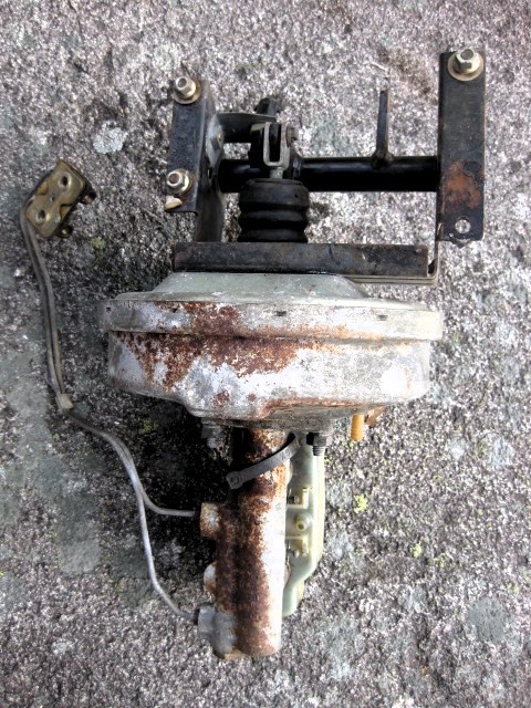

      Går det att få tag på ny saab 99 1975 huvudbromscylinder, den som har inbyggd bromsvarningskontakt.
      De som säljs nu på Mekonomen och autoexperten m fl har ingen sådan kontakt.

        Jag har honat den huvudbromscylinder som satt på bilen, den verkar vara ok. Någon som vet vilket fett som funkar bäst vid ihopmontering av alla delar?
        Det var ett vitfärgat fett som fanns baktill på huvudbromscylindern när jag tog loss den från bilen.
        Är silkonfett att rekommendera? Biltema säljer det.
        Jag vet inte vilket sorts gummi som finns i tätningarna.
        Jag har nya o-ringar till bromsvarningskolven. De har ytterdiameter 14,6 mm, innerdiameter 9,3 mm, tjockleken blir då uträknat 2,65 mm. Kanske något för klubben att köpa in och sälja?
