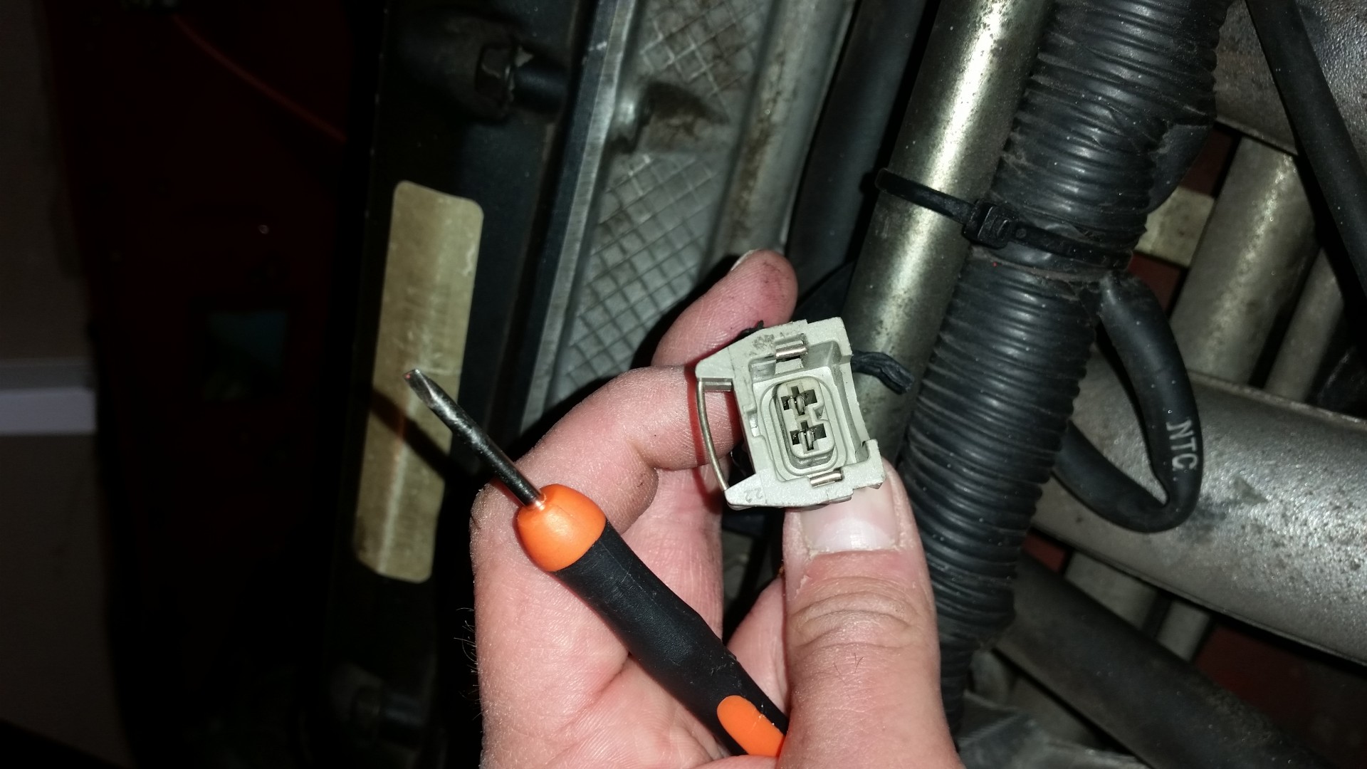

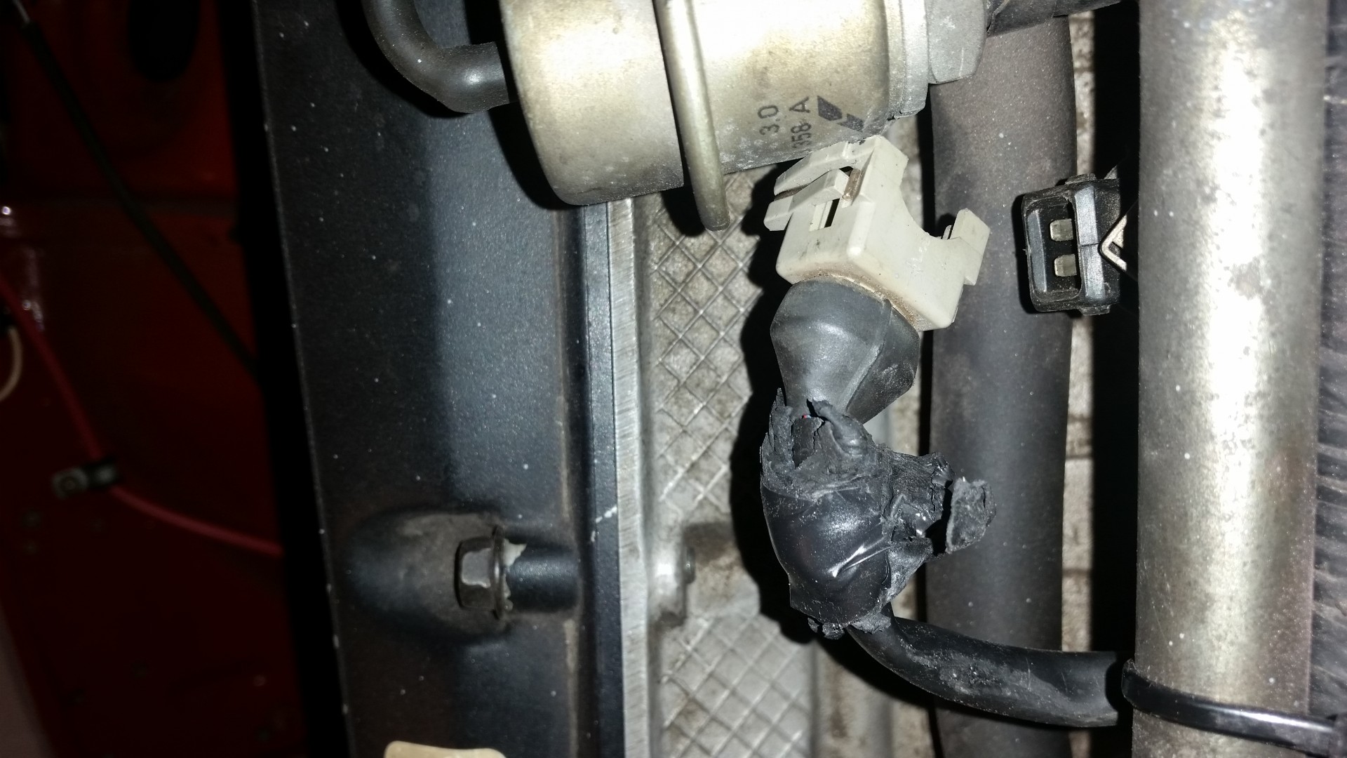

          Någon som vet var man kan få tag på nya/begagnade kontakter enligt bilden? Ska byta den omslutande skyddsdamasken och antar att det enklaste är att fimpa kablarna, trä över damaskerna och sen ansluta nya kontakter…. ?? Behöver 5 kontakter.
          Tack på förhand!

            Det lättaste är att stifta ur kontakten och trä av den dåliga skydsplasten, trä på en ny och sedan trycka tillbaka stiften i kontakten. Kom bara ihåg hur kablarna satt i kontakten

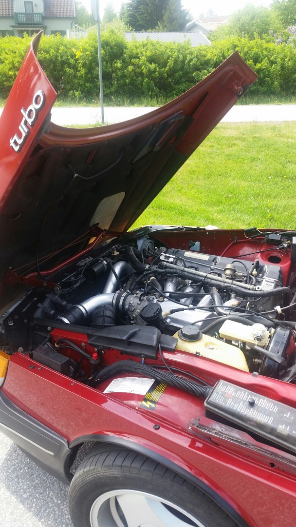

              Nu är motorn redigt tvättad, damaskerna till stiftkontakterna och vacuumslangarna är bytta!

                Ser riktigt fint ut! Men om jag var du skulle jag investera i ett nytt expansionskärl, höjer verkligen intrycket med ett som inte är blekt och gult!
