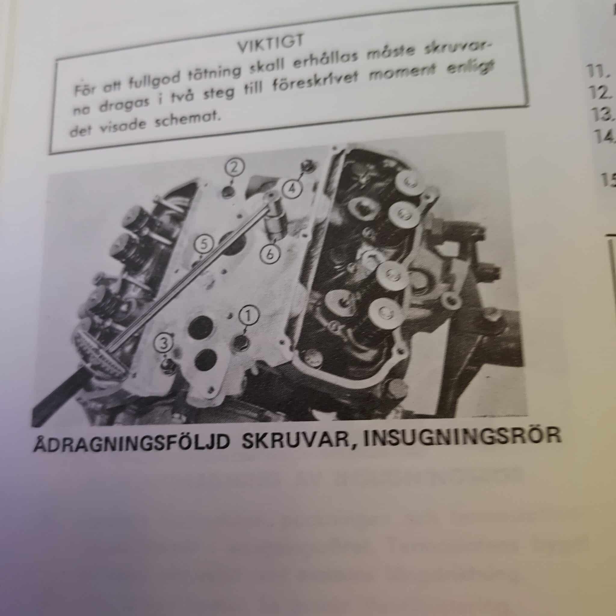

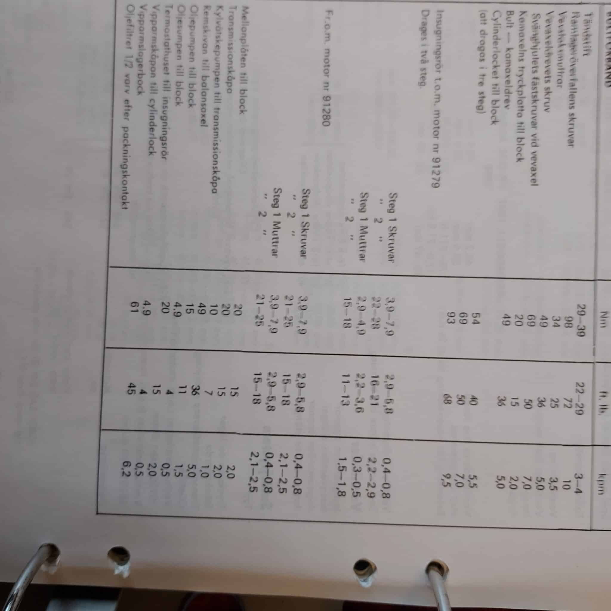

Hej! Är det någon som vet va det ska vara för moment på insugsbultarna på en saab v4 72a. Mvh
Hej Jörgen. Bifogar bild från VHB.
