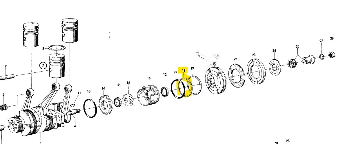

      När jag tog ur vevaxeln ur min 65a 850 cc och tog isär framsidan, märkte jag att det inte fanns några shims bakom låsringen vid främre locket.
      Är detta vanligt? Jag frågar eftersom förhållandet utan shimsning på detta ställe aldrig nämns i VHB.
      Där verkar det som om någon shimsning alltid skulle krävas.
      Nån som vet hur det ligger till?

        Det brukar behövas 2St schims men de är svåra att få dit om du inte har original verktyget vid monteringen

          Jag förstår, men min fundering var om det är vanligt att stims saknas helt.
          Så var det i min motor när jag tog isär den, kan jag sätta ihop den på samma sätt tro, eller bör jag försöka få tag i shims i måtten 0,3 och 0,5 mm?
          sen skrev jag fel i ursprungsrubriken, det ska så klart stå främre och inte bakre lock, men det förstod du ändå.
          mvh
          Thomas
