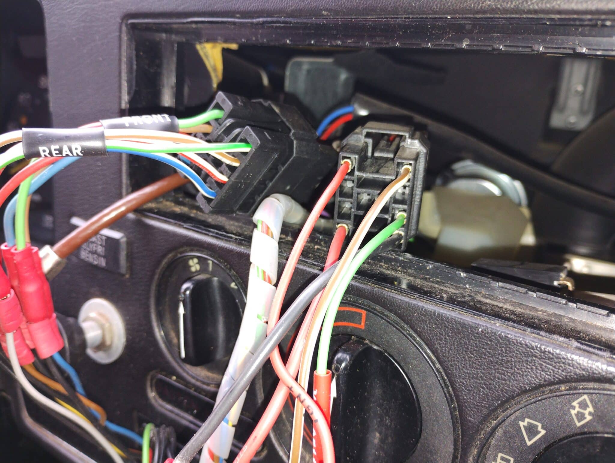

      Fick för mig att jag skulle ta och byta ut stereon i min 900i och hoppades (och trodde nästan) att det jag skulle hitta när jag skruvade ur den var en helt normal singel-DIN-enhet inkopplad med vanliga ISO-kontakter.
      Istället så fick jag se det som syns på bilden. Är det här någon gammal standard? något Saab-specifikt? eller bara någon hemmafixares egen lösning?
      På baksidan av själva stereoenheten verkar det bara vara en handfull sladdar. Antennen, höger och vänster kanal, ström och jord. Verkar vara en Philips AC 890 som om mitt googlande inte lett mig fel bör ha varit ganska gammal redan 1988.
        april 18, 2024 kl. 17:05 #514734
        Nu kommer jag in här och svarar på min egen fråga. Tydligen heter kontakterna PC2-22-4, användes på og900 och det finns adaptrar att beställa.
        Då var det mysteriet löst.
