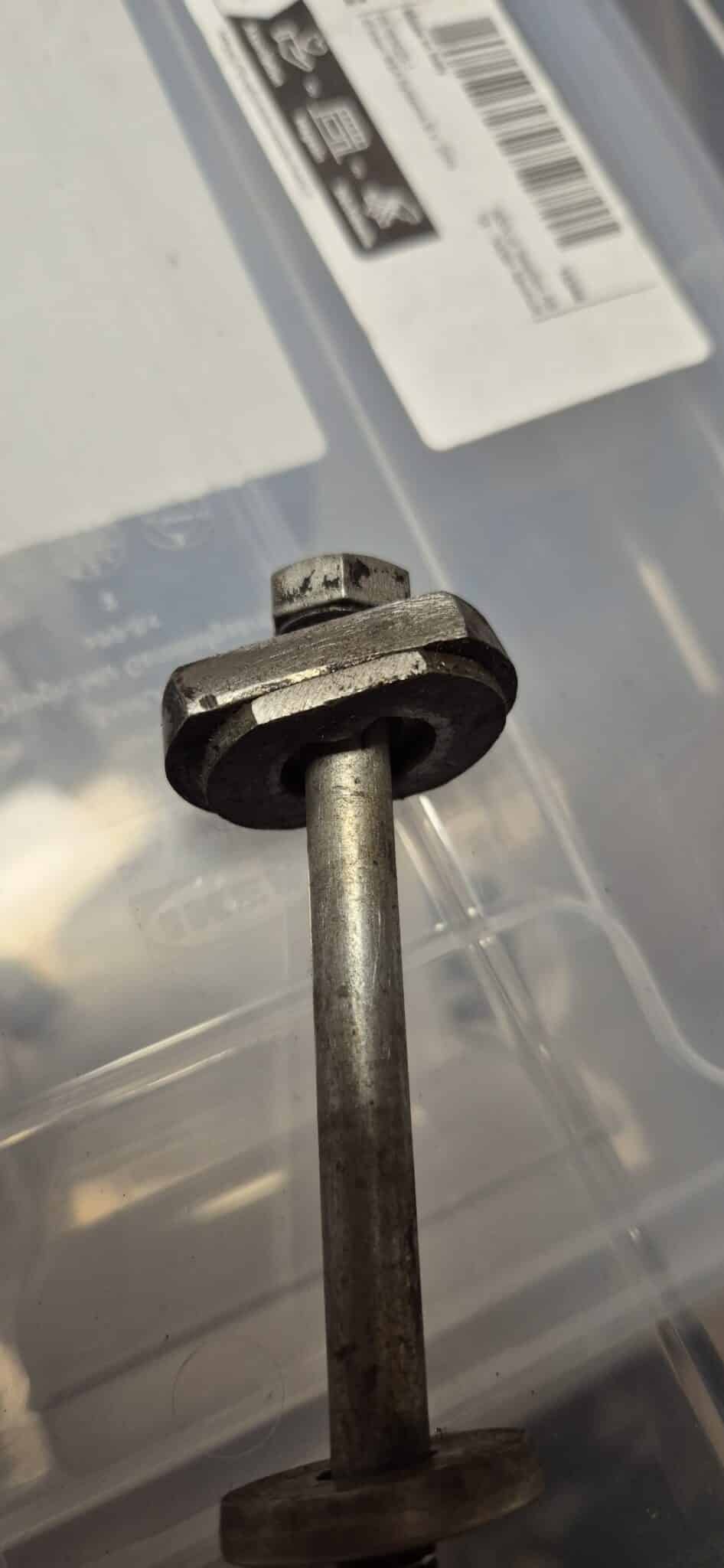

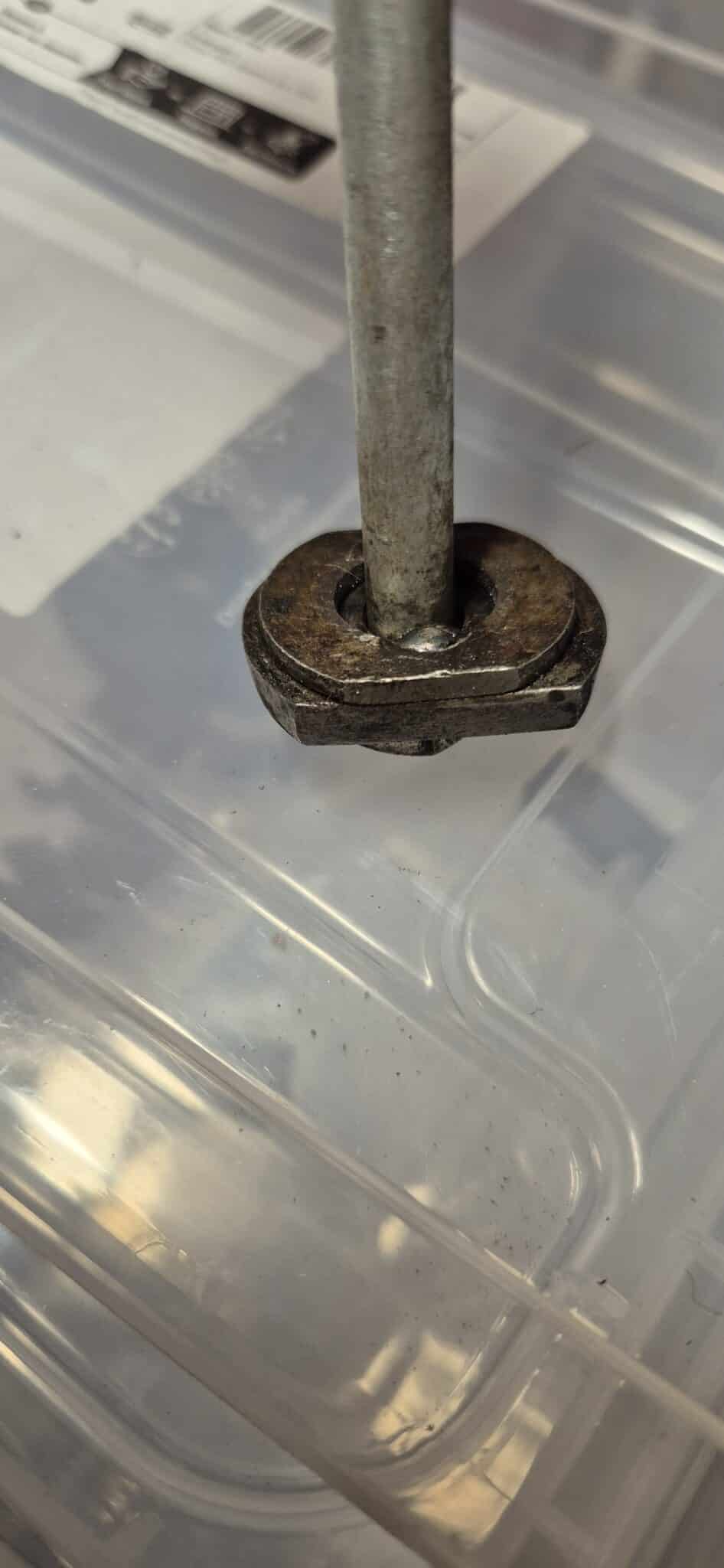

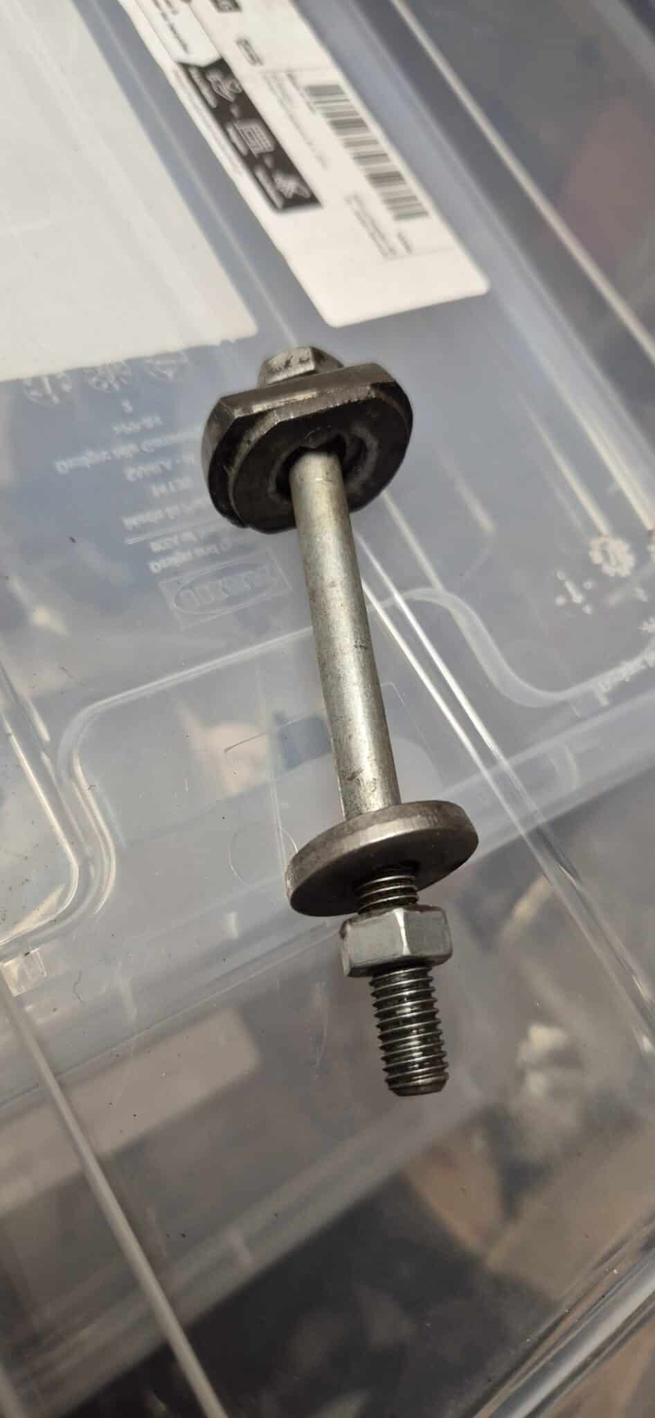

          En glidhammare med en specialgjord bricka brukar lösa biffen. Jag kan ta kort på min lösning om du vill. 🙂
            januari 18, 2026 kl. 19:19 #525887
            Det vore mycket uppskattat! 😊
              januari 18, 2026 kl. 19:50 #525888
              Så här ser den ut. Är avlångt hål i brickan så man kan vicka på den för att få ner den under mässingskorgen, och har satt en mindre bricka uppepå som styrning så att den inte glider ur läge när man använder glidhammare. Jag har även använt kofot till den här och det har funkat fint det med.20260118_194201
              20260118_194211
              20260118_194230
                januari 27, 2026 kl. 17:20 #526065
                Byggde ihop ett eget verktyg likt ditt på bilden som jag fäste i avdragarverktyget jag hade till vattenpumpen. Mässingshylsan följde med upp direkt, så får tacka så mycket för tipset!
