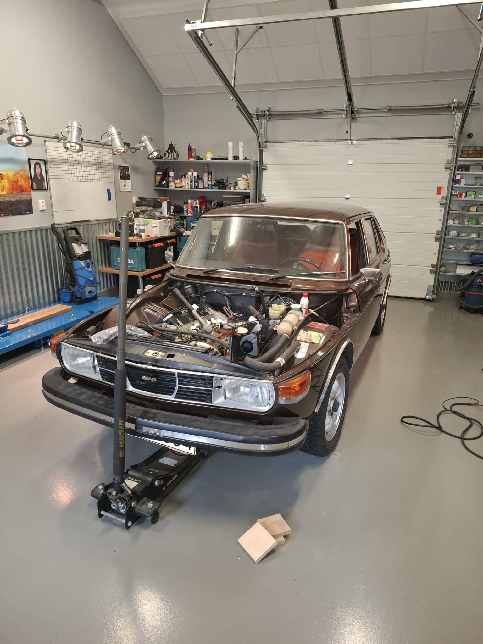

      Jag vet att detta inte är första gången detta nämnts så ber ödmjukast om tålamod.
      Har en fin 99cc från 76 som jag precis lyckats kvadda på aggregataxel samt pumpaxel på.
      Vad jag kan läsa mig till i alla böcker och listor så borde jag ha variant 2 med lagerhus i mässing, det satt en väsntergängad mutter längst upp.
      Jag har troligtvis lyckats hitta både beggad axel och pump men ej kunnat jämföra än.
      Så frågan lyder, klubbens repsats passar visst inte bilar från 76? Finns det ngn lösning på dessa tidigare pumpar?
      Ngn i närskapet som sitter på en repsats och kanske de verktyg som behövs? Jag bor i Hallstavik norr om Norrtälje.
      Tacksam för all hjälp, bilen skulle ju rulla på träff i år!
      //Jens20260323_114620
      20260412_103207
      20260412_103418
        juni 8, 2026 kl. 15:19 #528534
        Finns rep.sats till vattenpump från -77 och uppåt på Saabklubben. Kontaktade dem när jag skulle renovera pumpen på min -75:a och det är tydligen bara ett par O-ringar som skiljer mellan de två olika satserna. Kontaktade dem via mail och då skickade de med O-ringarna som krävdes till den äldre modellen i paketet.
        För att renovera pumpen körde jag på verkstadspress i kombination med diverse gamla hjullager som funkade som distanser.
        Har en komplett orenoverad pump från en -72:a om du saknar något!
        Lycka till!
