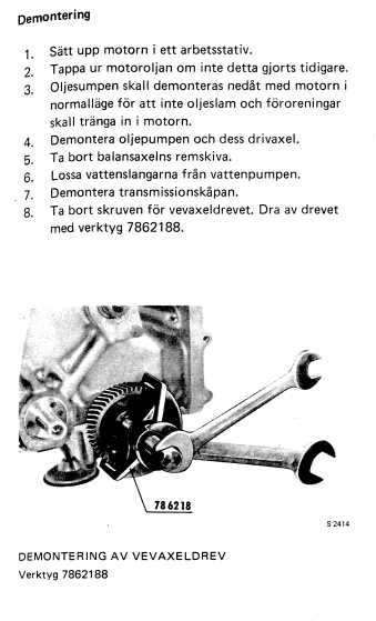

      Saknar ett mothållsverktyg för att demontera vevaxeldrevet från själva vevaxeln… Är det nån som har nåt bra knep att göra det på annars?
        maj 20, 2016 kl. 23:30 #397378
        Har tyvärr inte det verktyget som beskrivs i verkstadshandboken men kanske det fungerar med en liten avdragare?
        Verktyg 7862188
        7862188
        /B
        bengt@akesson-motorsport.se
          maj 21, 2016 kl. 08:01 #397393
          Hmm ja det sitter duktigt och är svårt att få att sitta still
          Men ska prova lite olika få se ?
