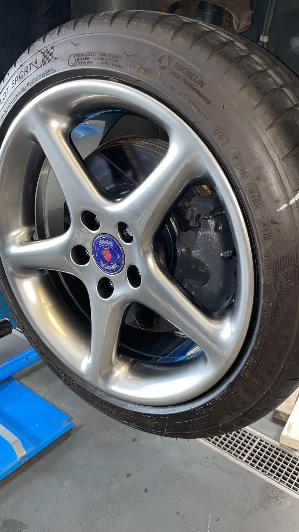

      Jag ska lackera bromsoken på min Viggen från 2000. Någon som vet vilken färg de hade original när bilen lämnade fabriken? Var de mörkgrå?
        juni 22, 2025 kl. 12:43 #522177
        De var svarta. Rätt blanka om jag minns rätt.
          juli 8, 2025 kl. 11:59 #522352
          Nu har de blivit mörkgrå (blanka ändå). Fälgarna har också restaurerats.
            augusti 10, 2025 kl. 18:52 #522918
            Fälgarna blev bra. Det är ju någon form av krom original som inte är lätt att återskapa.
            Det ser ur som det saknas den yttre fjädertråden på bromsoket.
              augusti 11, 2025 kl. 14:00 #522930
              Du har rätt: kromet är svårt att återskapa, men resultatet blev alldeles tillfredsställande. Fjädertråden är såklart tillbaka!
                augusti 13, 2025 kl. 21:17 #522966
                Vad är det för lack? Skriv gärna färgkod och levererantör. Jag tror fler är intresserade av att renovera Viggenfälgar.
                  augusti 15, 2025 kl. 10:10 #522996
                  Det är 2 komponenter lack av varumärket Gerko. Bilvårdaren skickade min den här färgkoden:lack_kod
