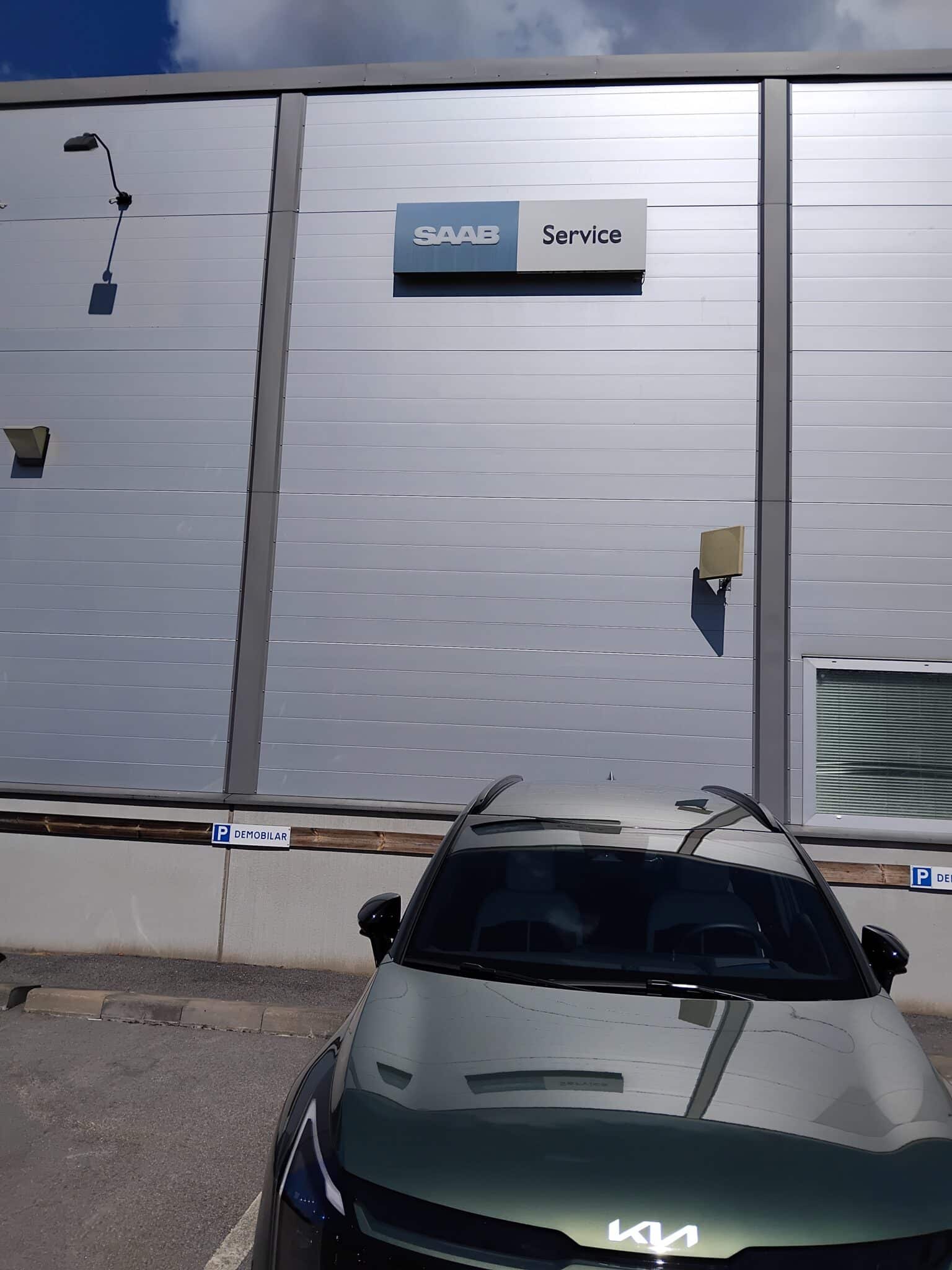

        Hej. V6-motor är ganska ovanlig så det kanske inte är så många här som har erfarenhet av den. Enklast att kolla med närmaste auktoriserade Saab Service Center. Lycka till. Mvh Bengt IMG_20260727_121905
