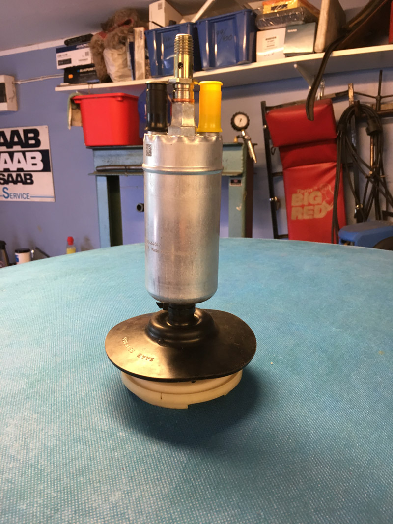

              augusti 10, 2017 kl. 17:10 #433592
              Nu är den nya pumpen monterad.
              Ny pump Bosch original och en ny gummistos!
