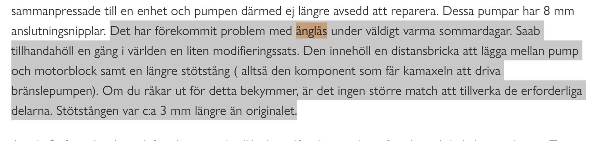

      Annars skall Saab förr ha sålt en modifieringssats till bränslepumpen som skall innehålla en 3 mm längre stötstång samt en distansbricka ,Någon som vet någon som säljer dessa ?2025-07-24-08_57_56-Lite-knep-for-att-halla-V4_an-palitlig-Saabklubben-och-3-sidor-till-Privat-–
