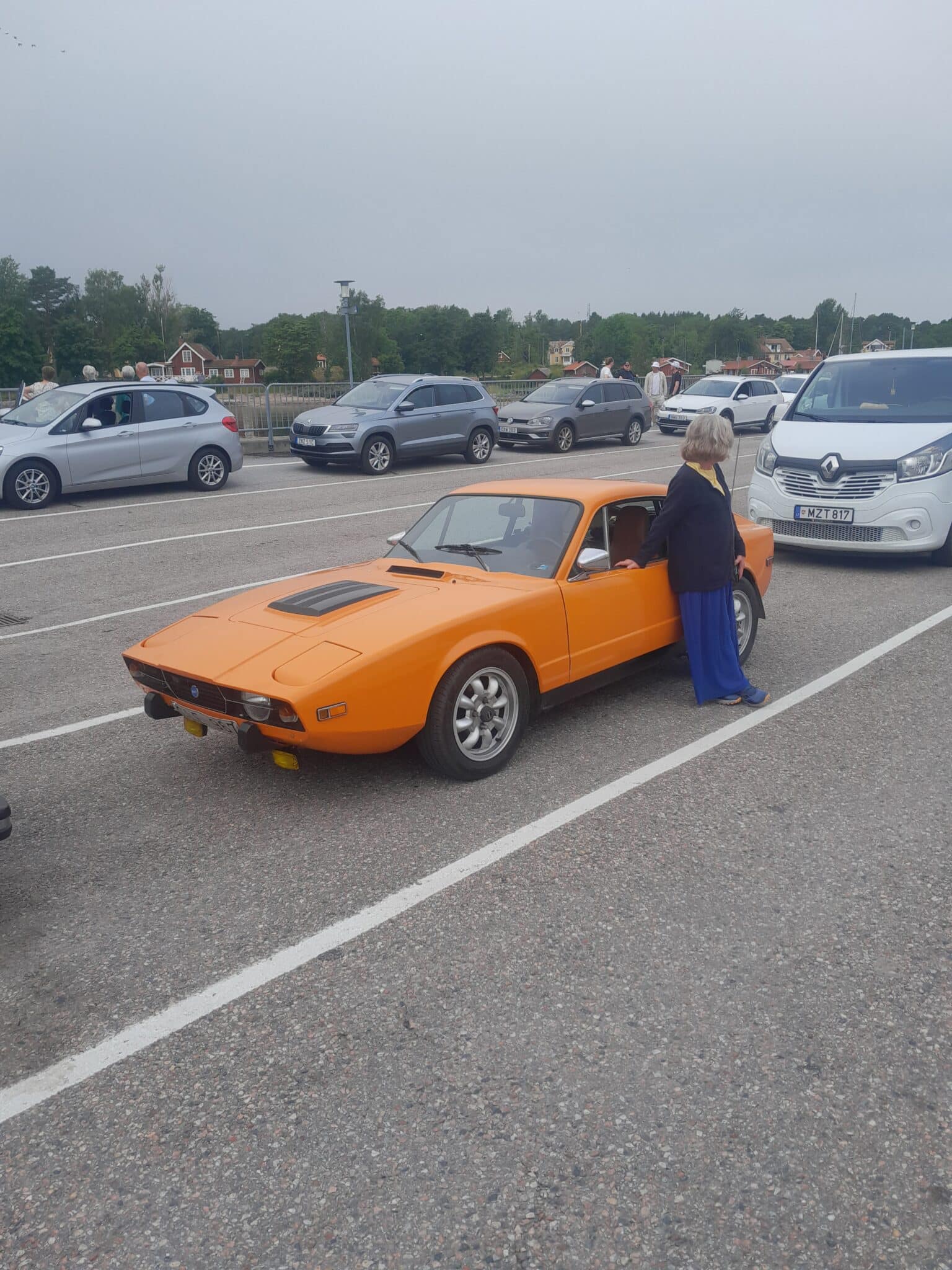

Hej, jag tycker lika som dig om kofångarna så dom tog jag bort. Sitter skruvade på fyrkantrör, tar du bort eller kapar dom blir det stora hål i karossen. 70 till 72 med dom smala gummikofångarna har inte dom hålen, gummit sitter direkt på karossen. Jag tillverkade egna små kofångarhorn liknande v4-74 se bilden. Yttrbackspeglarna tycker jag man ser väldigt dåligt bakåt i så jag vill inte ha mindre, innerspegeln har jag bytt till en jag ser mycket mer i, tror det är en 99 spegel, avbländningsbar.
september 7, 2026 kl. 06:58 #530942Hej,
Tack för era åsikter och tips. Jag ska testa att demontera mina stora stötfångare, och se om jag kan få till det. Hornen på din ser bra ut, det skulle kunna vara ett alternativ.
Hornen gjordes för att dölja rören och hålen i karossen, det är simpel träslöjd med gummifärg. Ingen har vågat klaga på utseendet och många tror först att det är gummi. Mats
