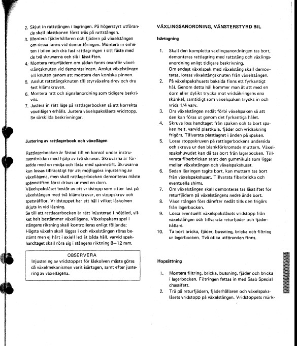

                  september 19, 2019 kl. 22:34 #463138
                  Janne:
                  Skulle du kunna fota av så man få läsa hur en sån justering går till?
                  På min skrapar det lite ifall jag lägger i 2an å 3an fort
                  • Det här svaret redigerades för 7 år, 2 månader sedan av Adrian O.
                    september 20, 2019 kl. 08:05 #463149
                    Janne:
                    Skulle du kunna fota av så man få läsa hur en sån justering går till? På min skrapar det lite ifall jag lägger i 2an å 3an fort
                    Kan jag göra men den jag har gäller fyrväxlat.
                      september 20, 2019 kl. 20:38 #463183
                      ok… vill se hur man ska göra ändå
                        september 21, 2019 kl. 19:02 #463221
                        Backjustering-1
                        Backjustering-2
