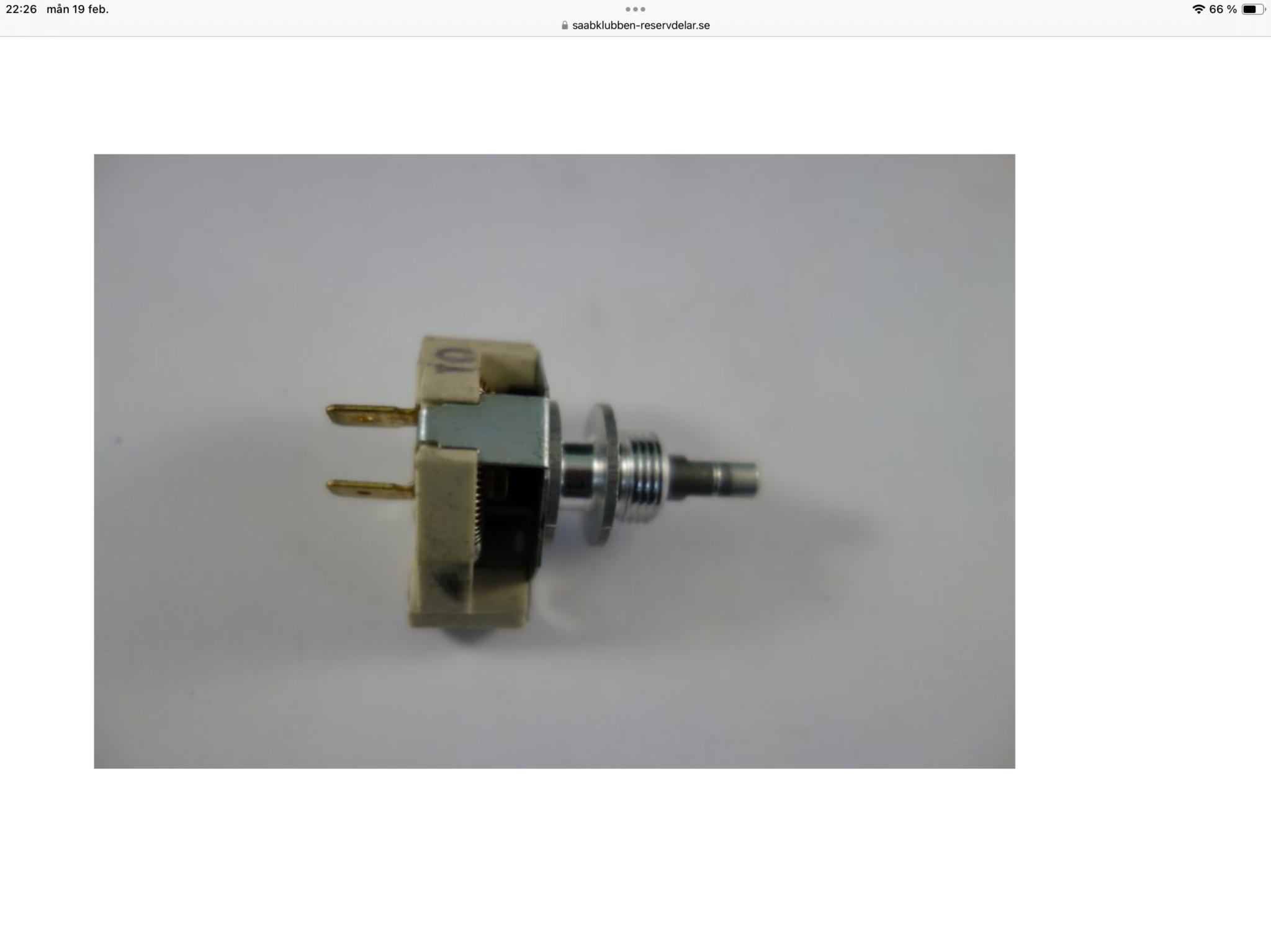

              Jag kände med min hand bakom reostatet idag. Det är ju så svårt att komma åt och man kan inte se, men jag känner en liten dubbelkoppling i plast med 2st sladdar som går i denna kontakt. Sedan över denna (eller under?? glömt nu) sitter en liten kontakt med en sladd i.
              Någon som har en bild eller något på reostaten?

                  Så här ser den ut tydligen
