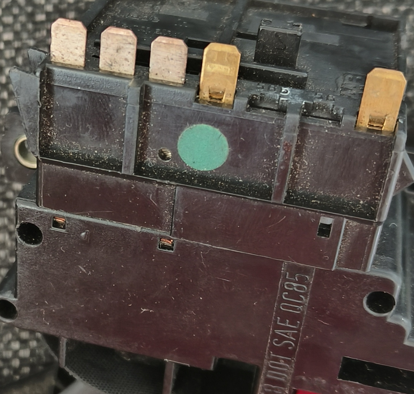

      Beställde ny spak från skroten och när jag skulle montera den såg jag att den inte hade lika många stift i det översta kontaktstycket som den gamla. Det saknas 2 stift. Nån som vet varför? På Bildelsbasen verkar de bara ha denna typen av blinkersspak.
      Kopplar jag in den nya, med färre stift, fungerar inte belysningen.

        Hej. Jag är osäker på vilken belysning du syftar på. Vad är det som inte fungerar? Kan du ha fått en blinkersspak som passar till en senare årsmodell? Det jag spontant kommer att tänka på är knappen till varningsblinkers. Jag undrar om inte den knappen var placerad vid blinkersspaken ovanför ratten på tidiga årsmodeller. Är det den knappen du syftar på? Mvh Bengt

          Det är hel och halvljus som inte fungerar med den nya spaken monterad – den som saknar två stift som syns på bilden. Varningsblinkersknappen fungerar.

              Det går att bygga om till den nya spaken. Bara att läsa elschema och komplettera med ett relä. Jag gjorde detta för ca 20 år sedan på min 9000 -87.
              Den äldre spaken har ett tydligt klick när helljuset aktiveras. Den nyare är mjuk hela vägen.
