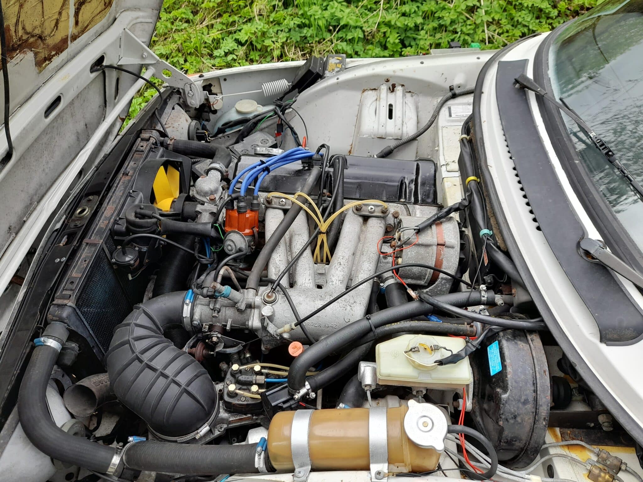

        jag pressar egna slangar av överbliven slang från mitt jobb. återanvände nipplarna från gamla slangarna.
        En 99a på bild men liknande system.
