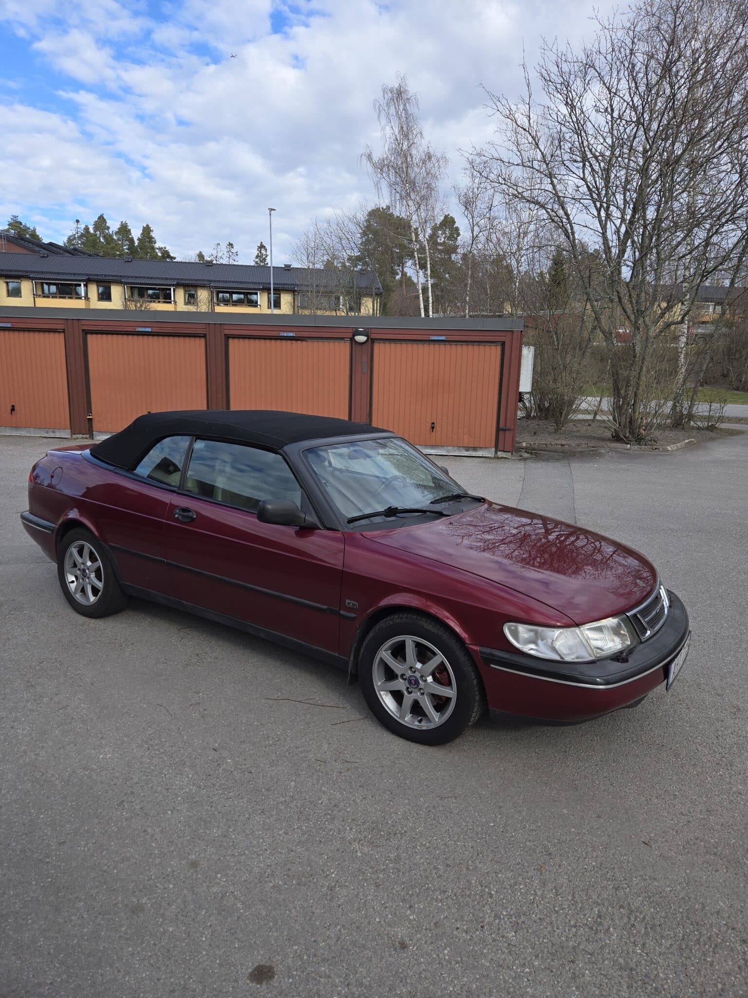

      Lämnade in bilen på Ryds bilglas men de kunde inte byta framruta för att man kan inte lägre få tag på dekorlisterna och monterings sats. Hörde av mig till carglass samm sak.
      Finns det någon som vet en lösning på detta problem.20250331_143827

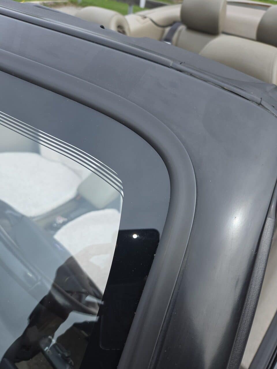

              Nu är rutan utbyt och jag har ansökt om MHRF försäkring.
              Eftersom att nya monteringslister inte gick att  köpa så fick en annan bil model  stå för reservdelar.
              Resultatet blev bra.20250501_111528

                Vilken bilmodell togs monteringssatsen från? Jag tror flera är intresserade av detta.
                  maj 10, 2025 kl. 20:53 #521306
                  Enligt kvittot från Ryd så stod det monteringsats Nissan juke -10   gissar att sista siffran är årsmodel.
