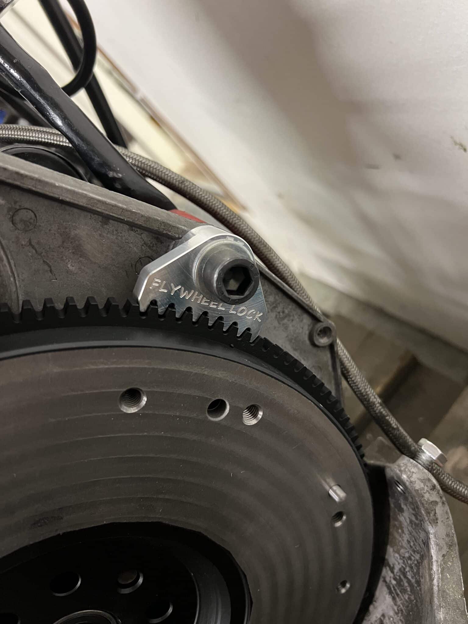

                maj 31, 2025 kl. 19:00 #521782
                Jag köpte ett svänghjulsstopp av Fredrik Olsson i Vänersborg(Epic Engineering)IMG_0856
