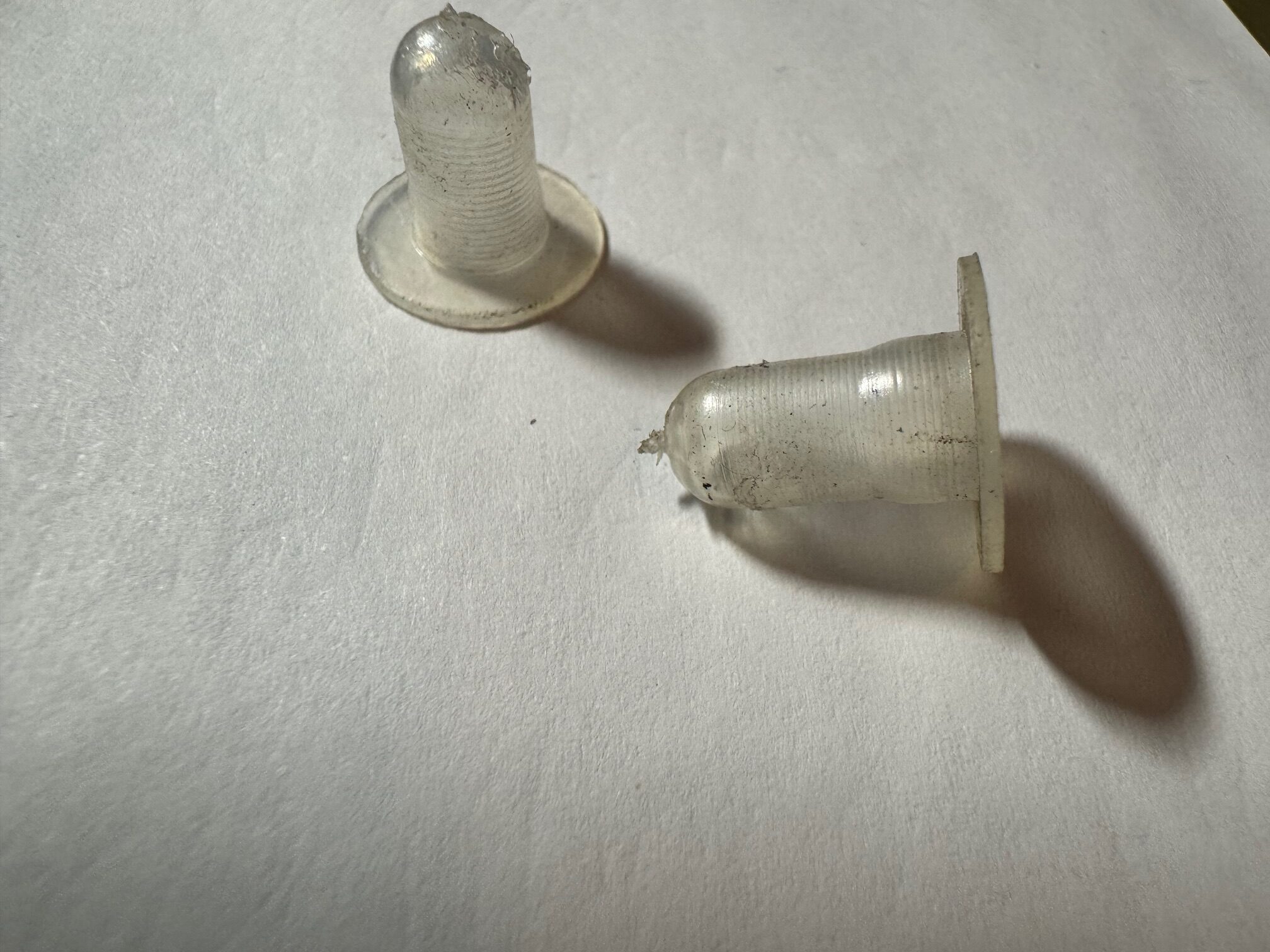

      Jag söker 7 st plasthylsor artikelnr 8434078. De krävs för infästning av dörrklädsel på bl a  SAAB 99. (Dörrar med klädsel på masonit med L-formade klips i platt tråd)
      Det är 12 st sådana plasthylsor per dörr.
      Vid renovering av min vänsterdörr på DSF 172 99a -73 tog mina plåtisar inte tillvara på dessa små väsentligheter.
      För att göra det ”lätt för eftervärlden” har våra kära SAAB-designers valt att göra dessa hylsor med 7.5 mm ytterdiameter. Innerdiameter 5.9 mm.
      Eftersökta plasthylsor.

        Jag körde plasthylsor från NG900.
        Artnr:9545906
        https://shop.speedparts.se/sv/prod/saab-original/hylsa-95.html
