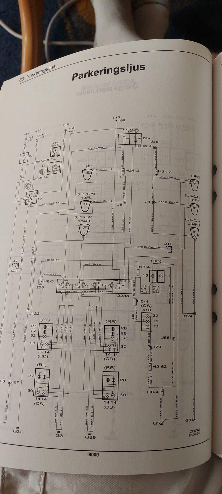

Fundering, har någon ett elschema till en -97a.

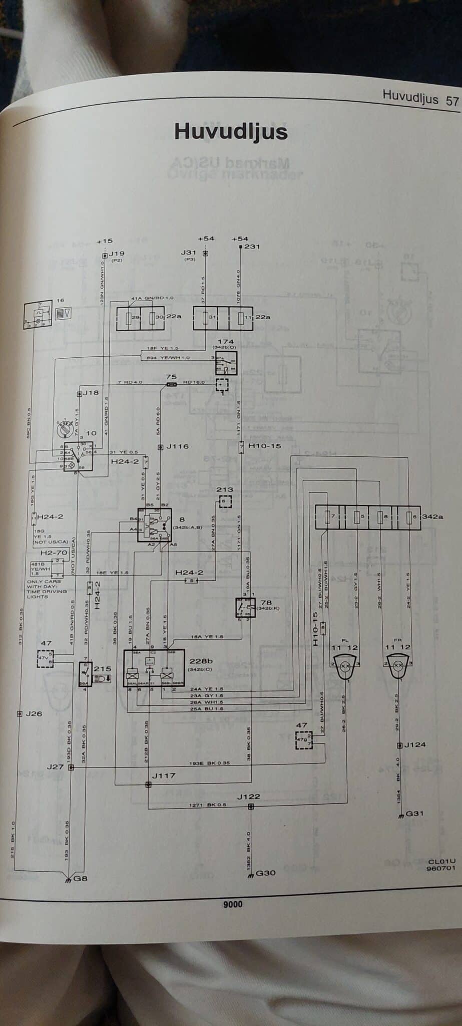

Mitt problem nu är att halvljus och parkering fungerar bara ibland, helljuset fungerar utan problem.
Jag har spänning ut från säkring 5 och 6.
Jag har ett schema som någon länkade till, men det är till en US modell om jag fattat rätt, och jag kan inte se parkeringslampan i det schemat, kanske inte finns i US.
(Jag antar att US betyder ”United States”).
Hej. Har du testat att byta ljusrelä? Finns två stycken, det större kallas nog bara ljusrelä och det mindre kallas lampkontroll om jag minns rätt. Jag gissar att felet ligger i något av dessa reläer. Mvh Bengt
jo, fast jag mäter 12V efter reläerna på säkring 5 och 6.
Så antagligen ligger felet mellan säkringarna eller jorden.
Fast enligt elschemat (US) så har hel och halvljus samma jord, och helljuset fungerar.
Jag får nog plocka ur lamphuset så jag ser bättre.
