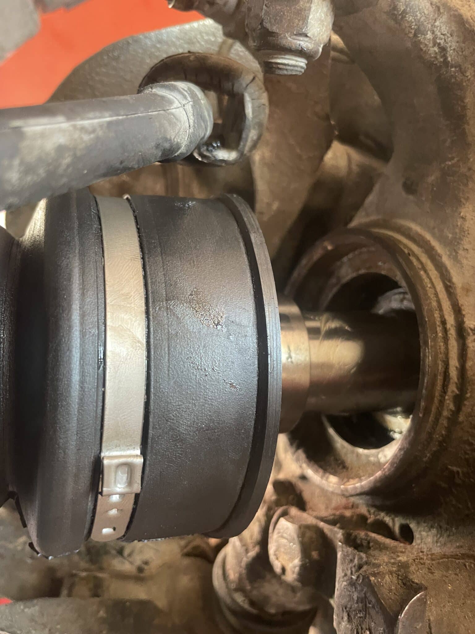

      Jag har försökt hela dagen med att få in drivknuten i hjullagret på min 99a. Men jag får verkligen inte in den.. Har provat att fetta in drivknuten och lagren men det hjälper inte. Har ni några tips här på forumet? Är det dumt att värma när det är lager?
      Tacksam för hjälp!

        Antar att detta är en tidig 99:a med B-Motor, 72-81?
        Jag hade samma problem med min 76:a, de tidigare modellerna där Drivaxel, Hjullager, Spindel och Hjulnav sitter som ett paket är lite vanskliga att pressa ihop på plats eller utan att demontera drivaxlarna och sätta i en press. Värma skall du inte göra.
        Det jag gjorde var att jag tog loss spindeln, använde Navet (inklusive Bromsskiva) som mothåll (för att förhindra att lagrets innerbana separerar från resten av lagret) och försiktigt ”bankade” ner drivaxeln endast så pass mycket att jag kunde få igenom tillräckligt mycket med gängor för att kunna använda Navmuttern för att sen dra ihop allt, använd stora brickor eller andra mellanlägg för att se till så att Hjullagret bottnar mot Drivaxeln och Navet bottnar mot Hjullagret.
        Lossa Navmuttern och dra åt med rätt moment på plats (340-360 Nm).
        Hoppas du förstår och att det på något vis hjäper!

          Jag har då värmt hjullagret på 99or, många gånger
          utan följd skador. En varmluftspistol är lämplig
          ingen risk att man förstör tätningar, om man
          värmer med förstånd. Lycka till hur du än gör.
