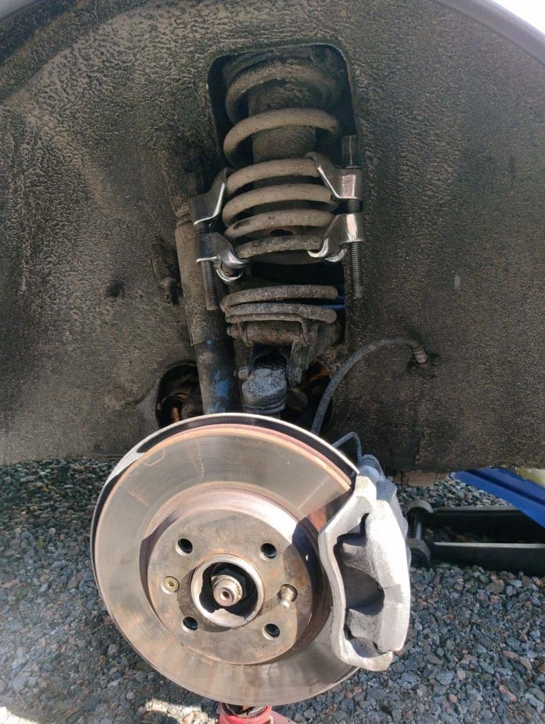

      Såhär har jag gjort en gång med lånade verktyg, för att avlasta fjädern medan jag jobbade på övre länkarmen. Men det känns inte helt säkert om man skulle haft behov av att byta fjäder.
      MWR18pzh1

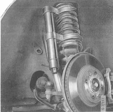

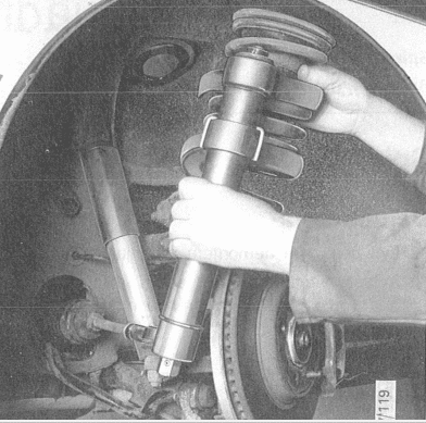

      Saab hade ett sånt här verktyg:
      tttVTaL1
      qHEoTJA1
      Verktyget ser snarlikt ut dessa verktyg som finns för MacPherson fjädringar, som t.ex. detta på biltema. Min fråga är funkar denna typ av verktyg rakt av eller behöver man Saab verktyget?
      https://www.biltema.fi/sv-fi/bil—mc/bilverktyg/chassiverktyg/fjaderspannare/fjaderspannare-mcpherson-2000022289
        maj 23, 2024 kl. 11:21 #515369
        Går nog med en universalsats också.
        Annars kan man lossa stötdämparen så får man lite mer fjädergång. Har du sänkfjädrar behöver du inte ens fjäderspännare om du lossar stötdämparen. Går bra att lägga ut och i fjädern då för hand.
        // Lars
        VW ID.3 Pro Performance
          maj 23, 2024 kl. 14:37 #515371
          Universalsats, med det menar du sådana jag använde i min första bild?
            maj 23, 2024 kl. 16:22 #515373
            Hej
            Du kan köpa den fjäderspännaren betydligt billigare på E-bay från Tyskland
            https://i.ebayimg.com/images/g/d5MAAOSwlGRj7VNu/s-l1600.webp
              maj 24, 2024 kl. 09:03 #515391
              Joooo så svaret på min fråga är då att det funkar med den här typen?
                maj 24, 2024 kl. 17:30 #515409
                Jag har använt en sån till min 900 OG och min 9-3 III .Har funkat. Litar inte på de här enklare fjäderspännarna
