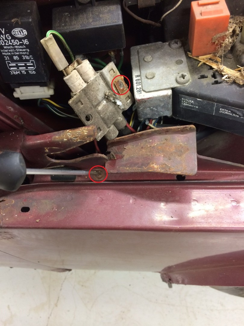

            december 11, 2017 kl. 17:44 #438853
            Det tog ett litet tag innan jag hittade det men jag tror att du ser var det ska vara.
            Jag lossade den så den ska sitta under plåten med den inringade skruven.

                december 12, 2017 kl. 08:56 #438891
                Hjärtligt tack Tomas och gv8 !!!
                Det hade jag verkligen inte listat ut själv.
                Var i verkstaden i går och skruvade den på plats.
                Tack igen.
