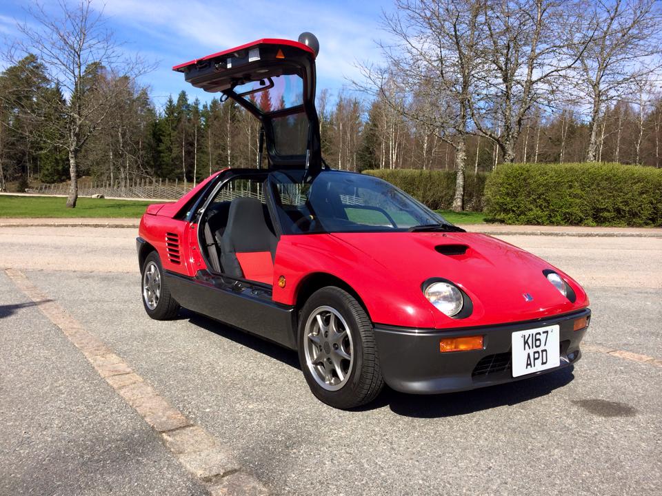

      Efter klåfingrig besökare på bilträff behöver min Autozam AZ-1 en riktigt noggrann mek som kan undersöka vad som skadats, prissätta det och utföra reparationen. Bilen är ovanlig så det är inget vanligt försäkringsjobb där ”good enough” räcker.
      Jag har skrivit ett långt inlägg med beskrivning och bilder på ett annat forum, hoppas det är ok att länka till det här
      Inlägg och bilder http://www.zatzy.com/forum/showthread.php?394910-F%F6rslag-p%E5-Stockholmomr%E5dets-noggrannaste-mek-till-ovanlig-bil
      Så vad jag önskar är förslag på namn på person som är noggrann, kan glasfiber och rent allmänt överintresserad av att göra ett bra jobb.

        nu bor jag inte där längre men jag tror inte det där lär vara så märkvärdigt att fixa till. Den största skadan är såklart gångjärnen som måste bort och riktas upp. Luckan i sig hade jag nog inte klyddat med nå mycket för man kan nog inte lappa i det där småflisorna på nåt enkelt sätt utan att plasta ordentligt och det medför ju lack och alltihopa.
        Där skulle jag utnyttja de två nitar som finns och tillverka en rostfri plåtbit som passas in och lämpliga hål borras. Då får man en snygg förstärkning som gör att det blir stabilare än original och du slipper fnaset helt och slipper ödelägga lack och allting. Positivt både för dig och bilen.
        Gångjärnen kanske rentav är nån standardgrej från nån annan bil om man forskar lite? tror inte en sån liten tillverkare tar fram sånt eget. Plockar man bort dom kanske det står Ford på dem eller nåt och kan köpas över disk raka och fina.

            Gångjärnen är inte standardpryttlar utan, vad jag kunnat få fram, modellspecifika just för denna bilen.
            Det blir troligen S:t Eriks Bilplåt som fixar till skadan på gångjärnen och någon annan som tar glasfibern.
