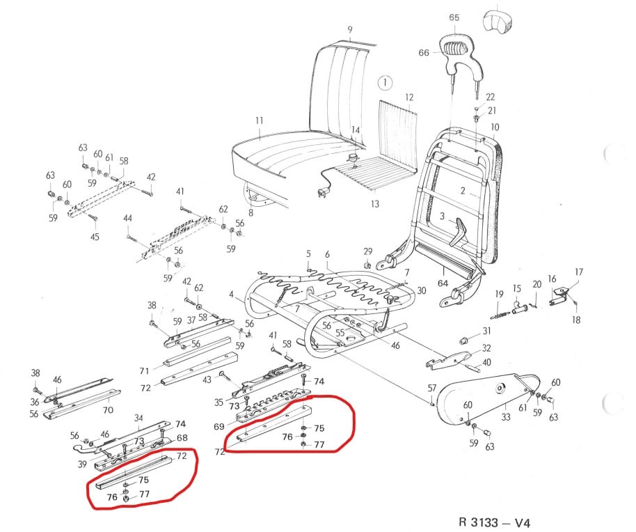

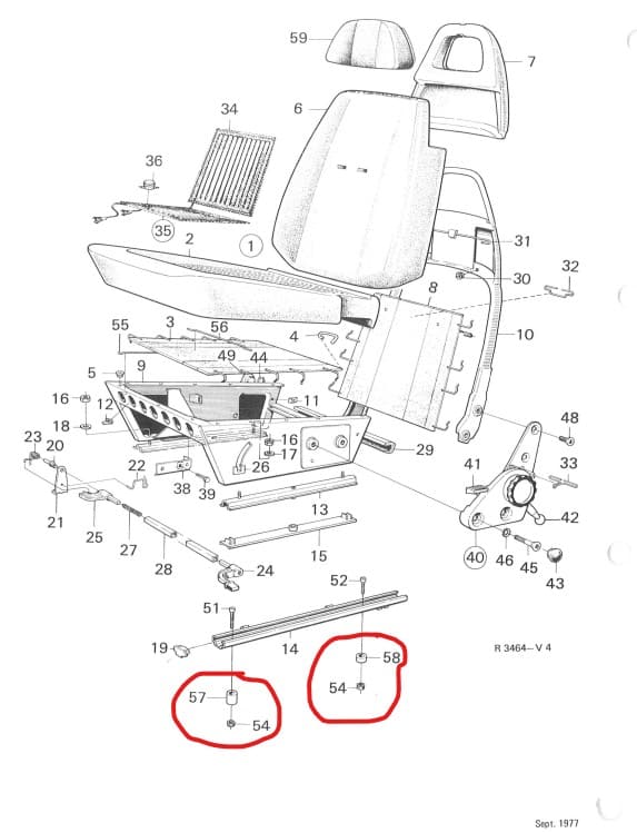

Framstolarna på min 96 -77 så sitter det stolssenor som på bild 1. Men enligt reservdelskatalogen skall det vara distanser som på bild 2. Problemet jag har är att skenorna är lite krökta, och även dom fasta fästena är ej raka så när man spänner fast stolarna så klämmer det när man skall justera stolarna.
Hej. Bild 1 visar den gamla låga stolen och bild 2 visar den nya höga stolen. På årsmodell 1977 borde du ha höga stolen, men det skulle ju kunna tänkas att någon tidigare ägare har bytt ut stolarna i din bil. Om du har höga stolen så bör det se ut som på din bild 2. Mvh Bengt
SSK Reservdelar AB säljer distanshylsa.
Tack. Ja jag har den höga stolen med skenor. Jag skall byta ut skenorna mot distanser istället.
