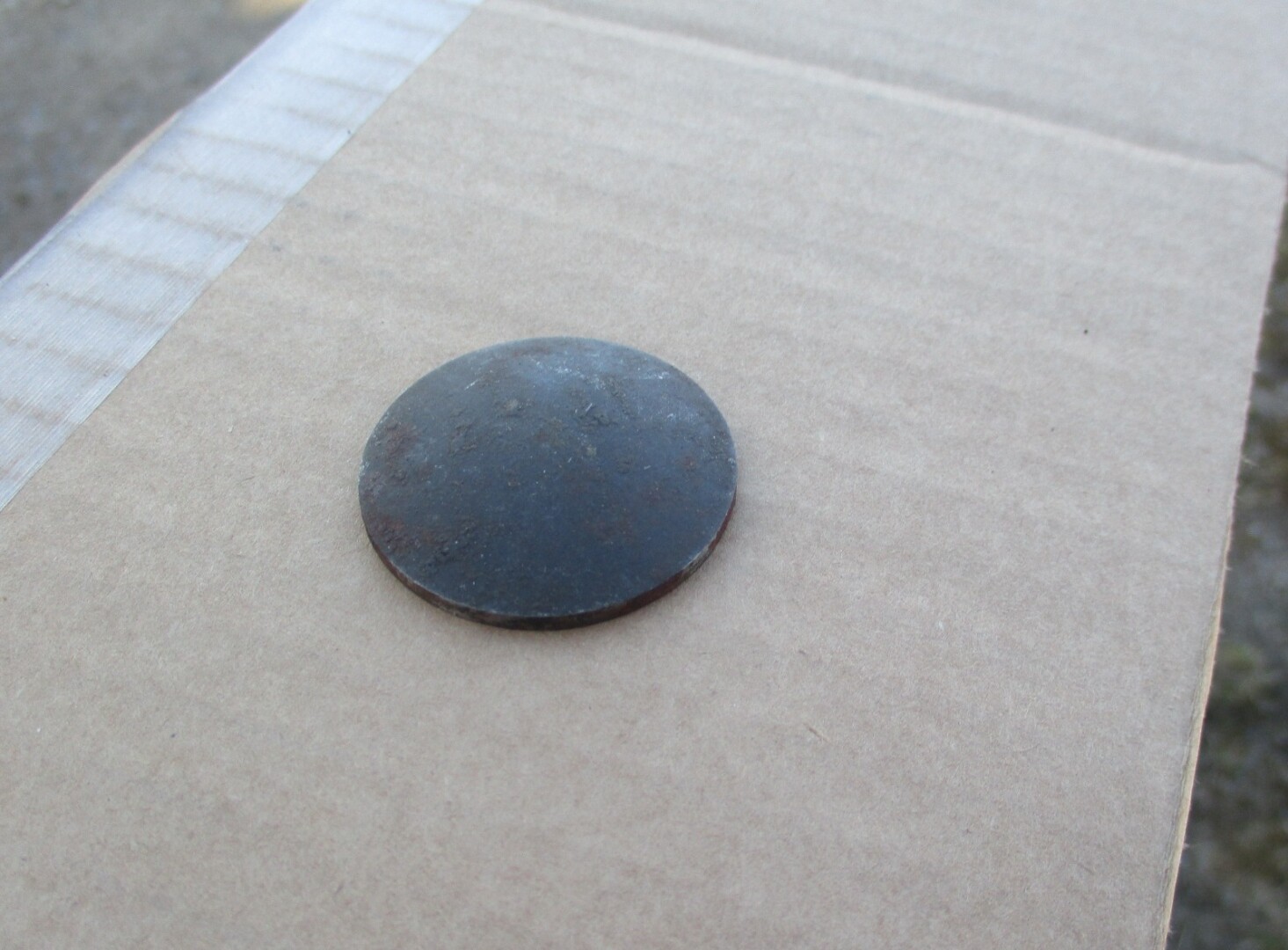

        april 29, 2022 kl. 18:48 #493659
        Jag har en ny original frysbricka om du vill ha. Se bild. De här brickorna är 35 mm och det är samma som Volvo B18/B20 och Volvodelar är betydligt lättare att hitta än 92-delar. 🙂
          maj 6, 2022 kl. 17:11 #493769
          och tack för svar, B18/B20 är nog betydligt enklare.
          Får införskaffa ett par sådana till nästa gång jag tar ut motorn.
          Då pluggarna inte var ”slut” utan läckte i skarven knackade jag in dem lite grann, stålborstade och lade ett lager vattentät epoxi i skarven, håller tätt efter det, får se hur länge.
          Olle
