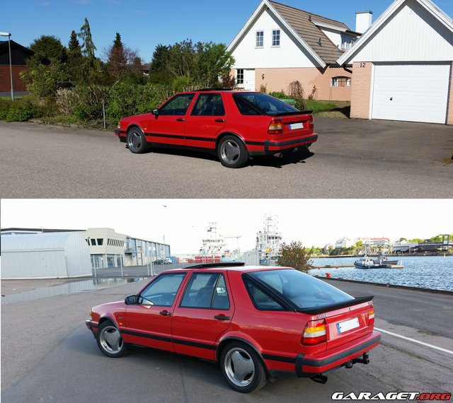

          Jag köpte nyligen Hankook Ventus Prime 2 till min 9000 Turbo 16 S -91, samma chassi som Aero. Vill tipsa om det innan du byter till 15″ då jag blev väldigt nöjd med hur tyst däcket rullar.
          Tidigare satt det 205 55 16 och bortsett från att det inte är lika snyggt så fungerar det.
          Med 205 55 16
          Övre delen av bilden har 205 55 16 och den nedre har 205 50 16.
