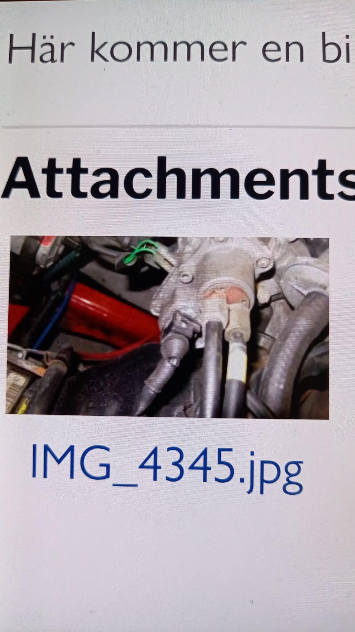

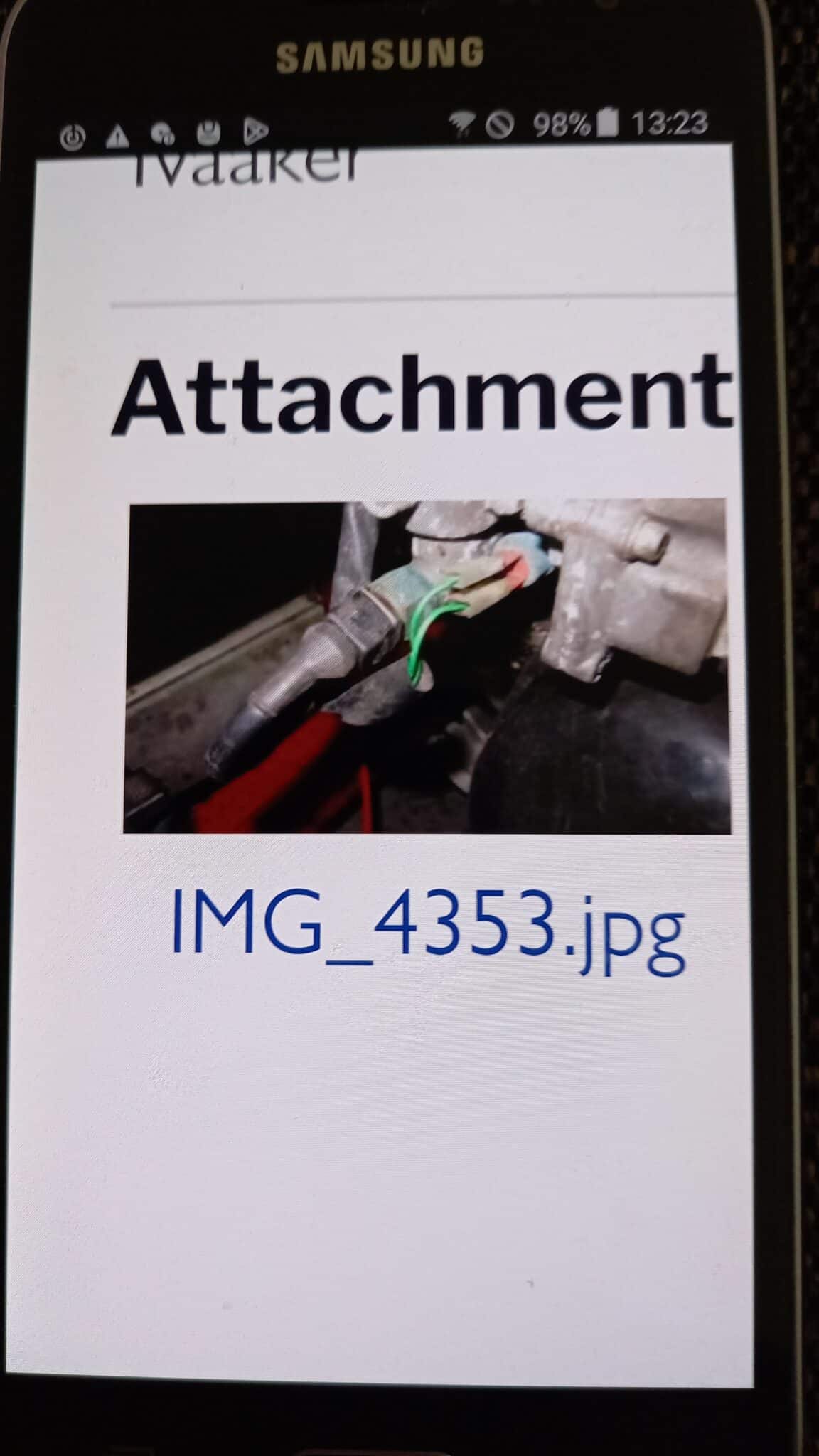

      Hej, jag har några funderingar runt termostathuset som jag tror att det finns kunskap om i klubben. Det sitter 3 givare på huset, en är för vattentemp, men vad har de andra för funktion, se bild. Sen undrar jag vilken funktion har det huset med 2 förskruvningar som sitter på termostathuset, se bild.

          Hej. Jag tittade på min bil och några sådana gröna kablar finns det inte på den. Funderar på om du har en nyare bil med katalysator, så att det kanske har något med lambdareglering att göra? Någon som vet? Den andra bilden tycker jag ser ut som termotidkontakten, vilken ser till att den extra spridaren,  kallstarten, får bensin några sekunder när man startar kall motor. Mvh Bengt

                Jag ser att du har en liten bild som var bifogad som bilaga men inte infogad i texten ovan. Det måste vara den bild du syftar på när du skriver om två förskruvningar. Beklagar att jag missade den bilden. Insprutning är inte min grej . Jag gissar att det är styrtrycksventilen. Någon som kan och vet? För att förtydliga så är det alltså på infogade bilden ,  kontakten bredvid de båda gröna kablarna som jag tycker ser ut som termotidkontakt men som sagt mycket osäker.  Komplettera gärna den som vet. Mvh Bengt

                  Hej. Jag hittade en gammal tråd här på forumet skapad av Jan Olofsson i december 2017. Enligt den tråden så stämmer min gissning ovan. Termotidkontakt längst till vänster på Olofssons bild 4353 och styrtrycksventil till höger om de båda gröna kablarna, Olofssons bild 4345. Mvh Bengt

                    Tack för svar, återstår givaren med de gröna kablarna
