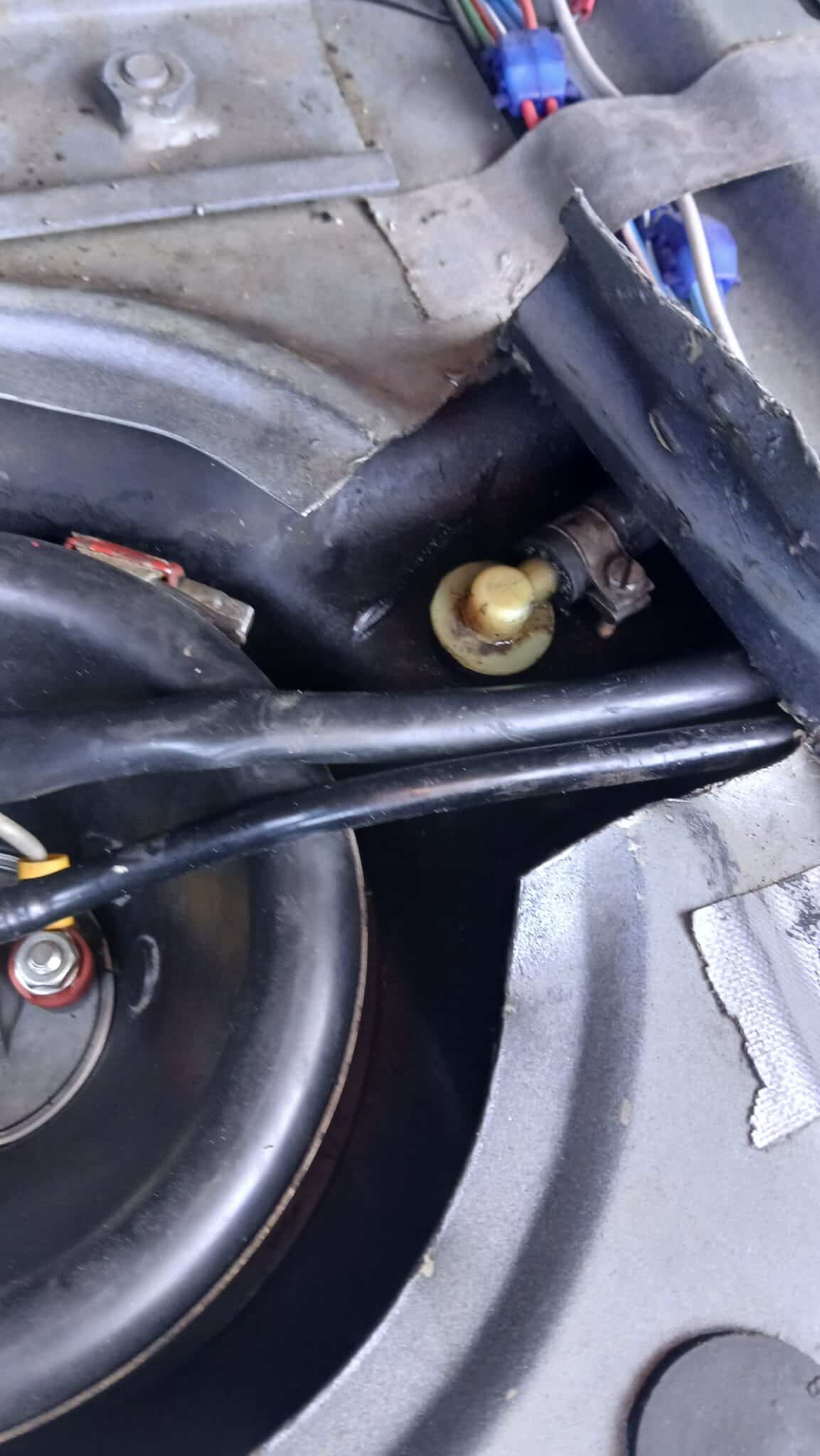

      Hejsan. Har sorterat ut dom flesta fel nu på min gamla 900 Turbo T8:a från 1982, så besiktning nästa, trodde jag. På väg till besiktningen började det lukta bensin i kupén.  Visar sig att svarta lilla gummigenomföringen till retur ned i tanken hade gjort sitt. Sitter ca 10 cm från bränslepumpen. Har formen av ett T. Någon som vet vad delen kan tänkas ha för artikelnummer! Tacksam för hjälp. Bilen har stått i 25 år nu, så ska bli kul och köra lite.

        Hej
        Vet ej partnummer.
        Men liknande genomföringar med liknande L-plastnipplar finns på insugningskollektorn. Skillnaden på gummigenomföringen kan vara att den på tanken har en skåra medan de på på insugningskollektorn är gummirör. På förgasar variant, insprutare K-jetronic och LH-jetronic. Prata med dem på SSKR så kan de avgöra. Mät diametern på genomföringen. Det kan röra sig om typ 10 mm.
        Om du inte får tag på ny gummigenomföring skulle jag råda till att täta med silikon för besiktningen och i väntans tider tills det dyker upp någon till salu. Detta om gummit fortfarande håller ihop.
        En annan variant är att du tillverkar dig en genomföring av en lämplg stump  hydraulslag som du gör en skåra i och tätar med silikon.
